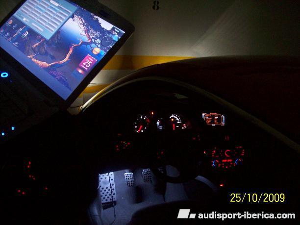

joseluis__79 Publicado 16 de Enero del 2010 Denunciar Publicado 16 de Enero del 2010 (editado) En este hilo que se han trabajado los compis del A4 B8 se explica al detalle.Y no se necesitan espejos eléctricos, sólo es activación con el Vag. http://www.audisport-iberica.com/foro/inde...howtopic=213933 Un saludo Pues me he leido el hilo y está genial y mascadito, quien tenga el programa, cable y unos minimos conocimientos explican muy bien los pasos, quien del subforo A5 es cientifico del tema?? Pues mira por donde JoseTortola y El chispas ya hicieron sus pinitos con el Vag en la III KDD nacional; y el cobaya fue JoseLuis_79, jejejee pues esa foto de mi coche siendo programado por tortola y manolo chispas me gusta mucho nes,la verdad es q se agradece que se incline el espejo al meter marcha atrás.Ademas podeis ver la potenciación de las luces de los pies que hice,que se vean bien los pedales! Editado 16 de Enero del 2010 por joseluis__79 Responder
