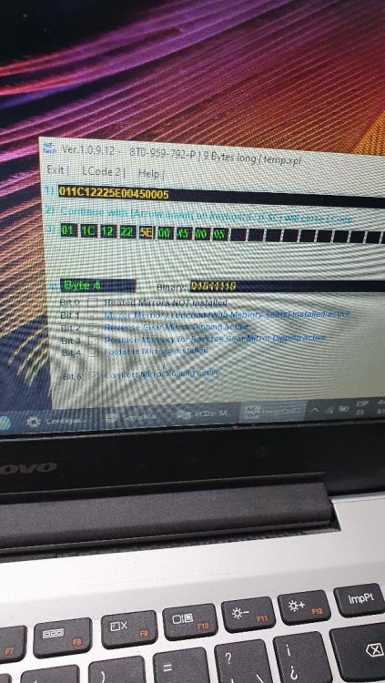

JGS806 Publicado 28 de Noviembre del 2019 Denunciar Publicado 28 de Noviembre del 2019 Reflotando este tema tengo una duda porque ayer intente hacerlo y resulta que mi coche en el byte 4 tiene escrito 5E ...me parecio muy raro ya que esperaba en mi caso 50 para cambiar el 0 por la C como habeis dicho pero al venir la E y ser una letra superior a la C me ha dado cosa hacerlo y he pensado que lo mismo no es compatible en mi coche o que como tiene la siguiente letra ya tiene mas funciones puestas que las que tendria la letra C... vamos ni idea. Alguien le ha pasado lo mismo y lo ha cambiado? Responder
A5-Arg Publicado 9 de Agosto del 2020 Denunciar Publicado 9 de Agosto del 2020 En 28/11/2019 a las 4:54, JGS806 dijo: Reflotando este tema tengo una duda porque ayer intente hacerlo y resulta que mi coche en el byte 4 tiene escrito 5E ...me parecio muy raro ya que esperaba en mi caso 50 para cambiar el 0 por la C como habeis dicho pero al venir la E y ser una letra superior a la C me ha dado cosa hacerlo y he pensado que lo mismo no es compatible en mi coche o que como tiene la siguiente letra ya tiene mas funciones puestas que las que tendria la letra C... vamos ni idea. Alguien le ha pasado lo mismo y lo ha cambiado? Buenas , este es mi primer post y tengo la misma situación que JGS806..... A mi en el btye 4 me viene de fábrica el valor 5E. Lo he cambiado por los otros que se mencionan en el "Manual Vag Com", pero no me anda. Parece que con ese valor tendría todas las opciones instaladas o configuradas, pero pongo marcha atrás y el espejo derecho , no baja...... Alguien tiene este mismo valor 5E de fábrica? Saludos.... Responder
