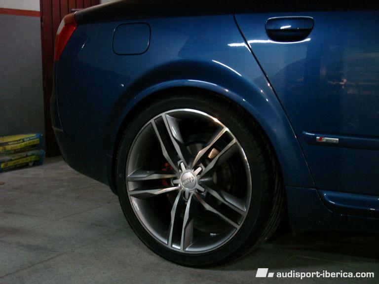

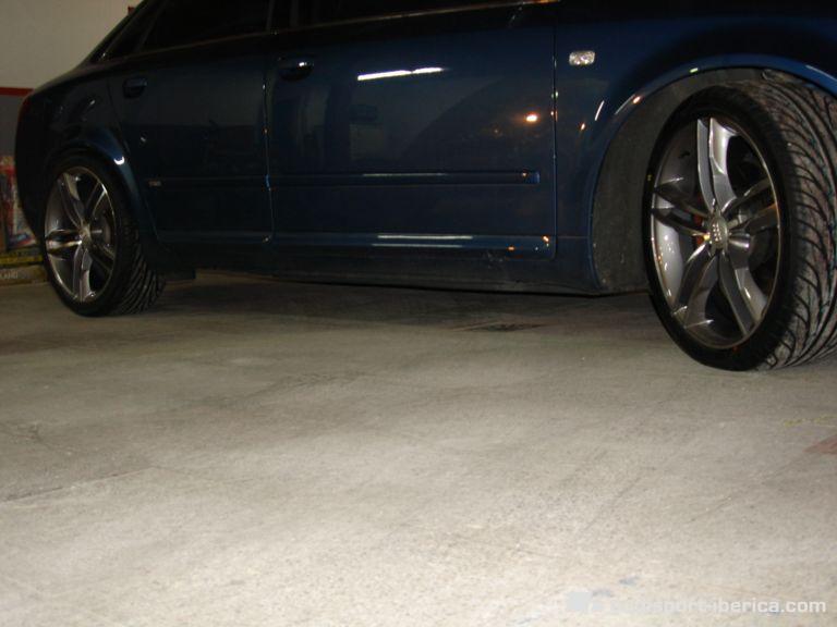

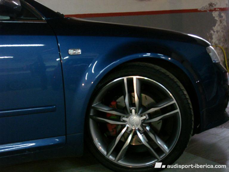

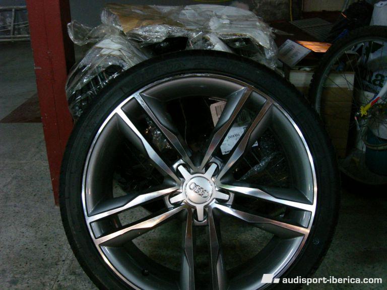

SERGIORV Publicado 16 de Enero del 2010 Denunciar Publicado 16 de Enero del 2010 Hola, a ver que os parece esta modificacion: Responder
SERGIORV Publicado 16 de Enero del 2010 Autor Denunciar Publicado 16 de Enero del 2010 estan recien puestas asi que ya ire poniendo alguna fotillo mas adelante, modelo s5 19"x8" ET42 con centradores y separadores de 15mm detras, cubiertas nankang 245 35 19 recibidas ayer y puestas hoy. Responder
francho666 Publicado 16 de Enero del 2010 Denunciar Publicado 16 de Enero del 2010 Bonitas llastas SERGIO, sisempre me han gustado mucho, pero la verdad que unas llantas que dejan ver tanto el interior piden a gritos unas pinzas y discos mas grandes, no obstante quedan tremendas. SALUDOS :drool: Responder

SERGIORV Publicado 16 de Enero del 2010 Autor Denunciar Publicado 16 de Enero del 2010 Bonitas llastas SERGIO, sisempre me han gustado mucho, pero la verdad que unas llantas que dejan ver tanto el interior piden a gritos unas pinzas y discos mas grandes, no obstante quedan tremendas. SALUDOS sssssssssssssssshhhhhhhhh.... no me calientes la cabeza que ya la tengo yo de por si bien caliente con el kit de frenos , llevo disco de 312 y las pinzas son generosas aunque con 350 y pinzas de 4 ó 6 pistones estaria mejor, pero bueno de momento ASI esta muy bien... Responder

SERGIORV Publicado 16 de Enero del 2010 Autor Denunciar Publicado 16 de Enero del 2010 La verdad es que en directo esta muyyy gordo en comparacion con antes, lo que pasa que los separadores que llevava de 15mm los e tenido que llevar al tornero a rebajarlos a 10mm porque sino me rozan, ET 42+ 15mm de separador se queda en aprox ET 27 y rozan con 10mm paso a ET 32 atras y alante sin nada, el coche se queda brutal. Lo e probado y parece que va bien lo que pasa es que cuando pasas por un baden roza un pelin de atras por el tema de los 15mm del separador asi que ahora mismo los voy a quitar hasta que tenga los de 10mm. Las antiguas ya tienen asignado un destino Responder
