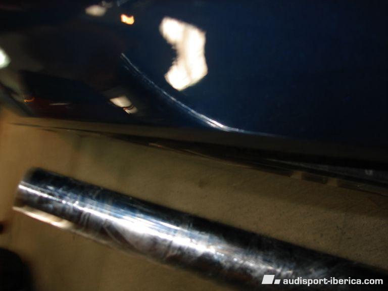

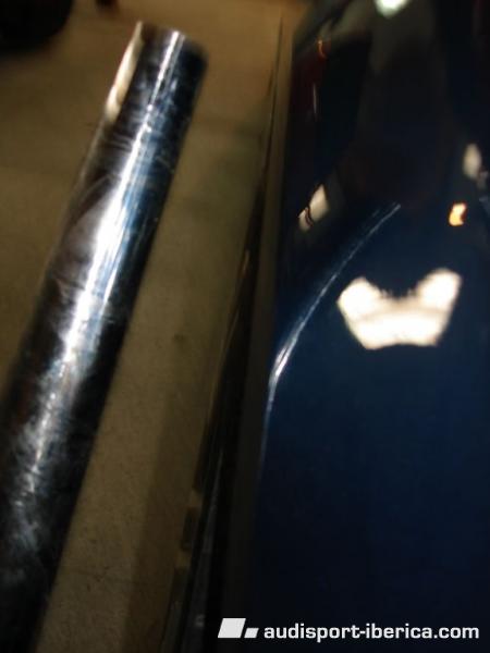

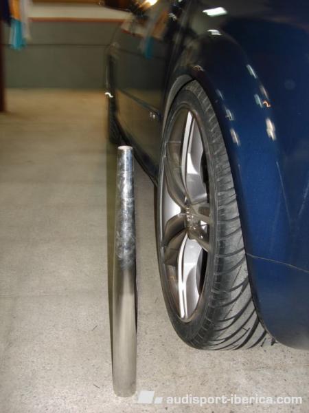

SERGIORV Publicado 17 de Enero del 2010 Autor Denunciar Publicado 17 de Enero del 2010 bien pues ya no roza na de na y ademas llevo atras ET42+ separador de 20mm OS PRESENTO MI NUEVA MAQUINA DE ENSANCHE jejeje. Responder
SERGIORV Publicado 17 de Enero del 2010 Autor Denunciar Publicado 17 de Enero del 2010 (editado) se an abierto por lo menos 15mm cada aleta y sin marcas ni na Probando el coche en los sitios donde rozaba si iva un poco fuerte ya no roza y.... ademas le e metido separador de 20mm lo unico es que el plastico que va por dentro de la aleta ahora se queda un poco suelto y tendre que pegarlo con algo. lo dicho la maquina de ensanche FUNCIONA Editado 17 de Enero del 2010 por SERGIORV Responder
