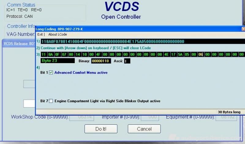

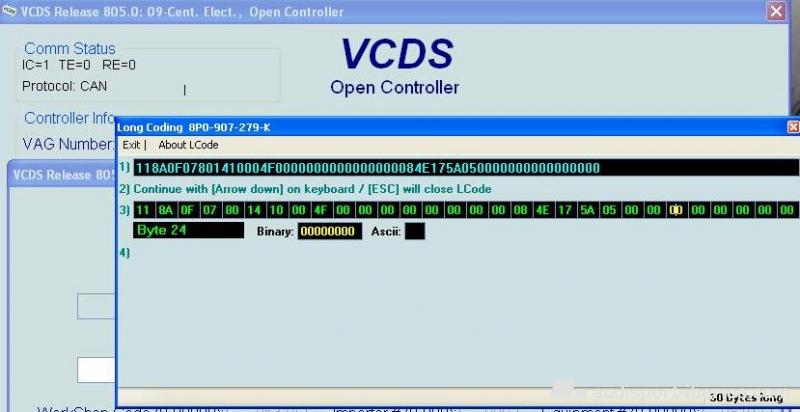

Nephilim Publicado 19 de Enero del 2010 Denunciar Publicado 19 de Enero del 2010 tu centralita si que es de 30 bytes. Si no lo fuera no te saldría ningún valor en el byte 24, y te sale valor 00. En el byte 23 sólo te aparecen los bits 1 y 7 y no puedes modificar los bits 2 y 3 debido a que tu vagcom es el 805. Si tuvieras el 704 sí que te aparecerían todos los bits, en vez de solamente el 1 y el 7. Para modificarlo vas a tener que hacerlo manualmente. Veamos, el byte está en sistema hexadecimal, y tienes que activar los bits 2 y 3, que están en binario. 110 en binario es 6 en hexadecimal, si no me equivoco. Es decir, que en el valor que pone 00 arriba, tienes que escribir 06, y con eso te funcionará. Si estoy equivocado que me corrijan. Responder
tommy_34 Publicado 19 de Enero del 2010 Denunciar Publicado 19 de Enero del 2010 Estás en lo cierto Neph!!!! tienen que aparecer 1 en las posiciones 2 y 3 empezando a contar desde la derecha. Para salir de dudas lo mejor es coger la calculadora de windows ponerla en modo cientifico y te aparece el sistema s..agesimal. Escribes la secuencia de ceros y unos que quieres y ella misma te lo pasa dandole a la teclita. Pero lo dicho, creo que la secuencia 0110 es 06. Espero que entre los dos lo hayamos explicado suficientemente bien para que se entienda. Responder

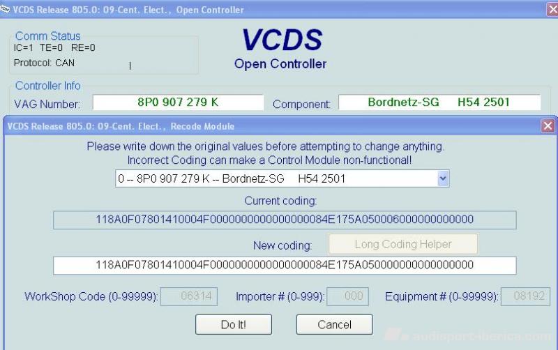

Nephilim Publicado 20 de Enero del 2010 Denunciar Publicado 20 de Enero del 2010 (editado) deberia funcionarte tanto girando el volante a tope como dando al intermitente (mas sencillo de hacer en parado), con las luces encendidas. Pero escucha, segun la captura en tu long coding helper no hay nigun botón "transfer coding". ¿como narices haces para que se queden guardados los cambios, antes de dar al do it? Editado 20 de Enero del 2010 por Nephilim Responder
arex Publicado 20 de Enero del 2010 Autor Denunciar Publicado 20 de Enero del 2010 Pues yo simplemente escribo el codigo que sea luego le doy a escape como pone arriva y luego se escribe el codigo en donde la foto "new coding" le doy a do it! y me pone que se a salvado correctamente. y me he salido y he vuelto a entrar y efectivamente se ha quedado guardado. Bueno pues he dado una vuelta con el coche y y ni girando ni intermitente ni con las luces.... na de na. Esto es muy raro o alguna tonteria se me escapa ... o no se porque en teoria si a vosotros os a ido asi.. slu2 Responder
