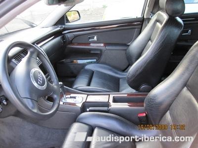

sabyn621 Publicado 17 de Enero del 2010 Denunciar Publicado 17 de Enero del 2010 Hola a todos. :clap1: Tengo una duda,a ver si me puede ayudar alguien. Compre mi A8 en septiembre año pasado.Una pasada de coche,me encanta. :clap1: Con la llegada del frio han empesado las problemillas.bueno no es nada grave pero es un poco molesto.No tengo los hacientos calefactables,y como tengo hacientos de cuero,es un poco molesto.Como se que otros tienen,me preguntaba si se podria ponerselo si no lo tiene de fabrica Aqui os dejo las fotos. Agradeceria mucho si me podria decir alguien algo al respeto. Responder

LordGreat Publicado 21 de Enero del 2010 Denunciar Publicado 21 de Enero del 2010 Si los asientos que llevas son los de la foto, no son de A8 son de S8 y dudo bastante que encuentres unos asientos de S8 en el desguace... aunque todo puede ser. De todos modos, te va a salir más caro el collar que el perro... solo desmontar la consola central para poner la ruletas y la centralita, hacer la tirada de cable, quitar asientos, poner asientos y el precio de las piezas, cuesta casi más que el coche (los asientos recaro eléctricos y calefactados los andan vendiendo en alemania, donde hay bastante más mercado que aquí de este tipo de coches/piezas, por 1.800-2.000 euros, hazte una idea del pelo...). Responder
sabyn621 Publicado 27 de Enero del 2010 Autor Denunciar Publicado 27 de Enero del 2010 Si los asientos que llevas son los de la foto, no son de A8 son de S8 y dudo bastante que encuentres unos asientos de S8 en el desguace... aunque todo puede ser. De todos modos, te va a salir más caro el collar que el perro... solo desmontar la consola central para poner la ruletas y la centralita, hacer la tirada de cable, quitar asientos, poner asientos y el precio de las piezas, cuesta casi más que el coche (los asientos recaro eléctricos y calefactados los andan vendiendo en alemania, donde hay bastante más mercado que aquí de este tipo de coches/piezas, por 1.800-2.000 euros, hazte una idea del pelo...). Los asientos que llevo son de la foto,pero el coche es un a8.Los asientos no se si son de a8 o s8.He buscado,y no pude encontrar nada,asi que me quedo con los mios asi como estan.Y con la crisis que hay no podre comprar nuevos,tampoco vale la pena. Muchas gracias por vuestras respuestas. Responder

sabyn621 Publicado 25 de Septiembre del 2010 Autor Denunciar Publicado 25 de Septiembre del 2010 Hola.Despues de un buen timpo,descubri que los asientos efectivamente no son del coche,son de un S8,y tambin he descubierto que tienen instalado calefacion.Lo unicoes que el coche no esta preparado para esto.Podria alimentar con 12v directamente los asientos y atraves de unos intrerruptores encender y apagar ? Me pede alguien aconsejar que pueo hacer,y si no se puede,como se puede?Muchas gracias Responder
