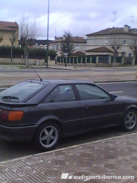

Cochecid Publicado 17 de Enero del 2010 Denunciar Publicado 17 de Enero del 2010 Ya le hice unas fotos,poco a poco va funcionando todo y dentro de poco a ver si le puedo pintar entero. Alguien tiene escaneado el manual de usuario en castellano,porque yo no lo tengo y me hace falta,si alguien lo tiene por favor que se ponga en contacto conmigo. Responder

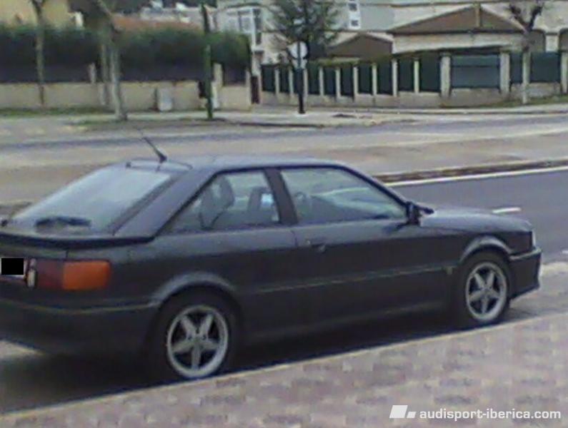

Cochecid Publicado 17 de Enero del 2010 Autor Denunciar Publicado 17 de Enero del 2010 Mas fotos Responder

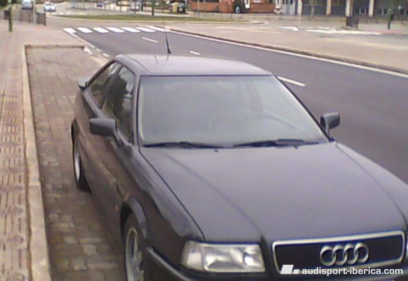

Cochecid Publicado 17 de Enero del 2010 Autor Denunciar Publicado 17 de Enero del 2010 Algo hago mal con las fotos Responder
Cochecid Publicado 17 de Enero del 2010 Autor Denunciar Publicado 17 de Enero del 2010 foto Responder
yayaTT Publicado 17 de Enero del 2010 Denunciar Publicado 17 de Enero del 2010 Bonito coche !! Preguntale a A.S.G, igual tiene todavía el manual. Responder
lagarto Publicado 17 de Enero del 2010 Denunciar Publicado 17 de Enero del 2010 Holas y bienvenido al foro. Parece un 3b, puedes dar mas datos , km, podibles problemas o dudas?. S2 Responder
