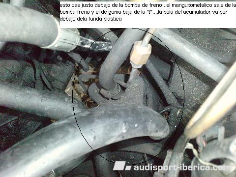

micrillo Publicado 26 de Enero del 2010 Denunciar Publicado 26 de Enero del 2010 bueno, la sensacion del pedal cuando se pone duro es como si se volviese loco el abs¿?¿?...ese es el sintoma..pero si no se enciende el chivato malo............... 1ºbuscaria el sensor de la bomba de freno y comprobaria sino te lo han anulado y si lo esta, lo conectaria y probaria a encender el coche...... 2ºsi canta el chivato lo cambiaria sino no, vamos es lo que yo haría...puede ser de otra cosa...mismo el liquido de frenos destrozado en el tema del embrague no influye.......probablemente tengas la maza caput....mientras no patine o no haga ruidos extraños (butec) no lo cambiaría te puede salir en una reparacion de 500€ y alo mejor te aguanta un año mas o dos pero se te encienden las pastillas a ti tambien?¿?¿....yo se lo cambie por eso ...... no vaya a ser que te gastes la pasta y despues te frene igual... y fijate que tengas el sensor de presion conectado...va en la bomba de freno con dos faston, y si sueltas un cable no salta el chivato ni por presion ni por bomba petada Ok, pues voy a pedirlo, espero k sea de fiar la pagina por k si tengo k llamar pa montar el pollo, en ingles no me defiendo bien. gracias. El caso es k el otro dia al salir bastante fuerte de la autopista pise el pedal y estaba durisimo y el coche no freno un pijo, ni agacho el morro sikiera y el otro dia en itv el eje trasero no frenaba casi nada, ni sikiera salio del frenometro por k no yego a blokear, y las pastillas estan nuevas alante y atras y la frenada esta muy compensada entre las ruedas izda y dcha, al de la itv le conte una milonga de k el coxe tenia un compensador de frenada k si no yevaba a nadie atras no enviaba fuerza al eje trasero, pero no puede ser por k ya te digo k no frenaba un pijo y sin embargo el de mano si las blokeo asi k como no sea el acumulador, por k aire el circuito no tiene y el pedal esta duro, y si ademas si me confirmas k el acumulador tb ayuda al embrague ya seguro por k el pedal de embrague esta como una piedra. Responder

micrillo Publicado 28 de Enero del 2010 Denunciar Publicado 28 de Enero del 2010 el mio tampoco lleva la clavija y directamente corté los cables con un cutter.........revisa el estado del sensor de presion de la bomba de freno, es importante que este bien para ver si pita por falta de presion....a mi cuando fallaba me vibraba el pedal un huevazo....en RC motorsport aqui en vigo, que es un taller especializado en audi S2,3,4,6,8 y rs me daban un presupuesto de 500€...y lo hice yo por 140€ peeeeero no te puedo decir que tu fallo esté al 100% en el acumulador ya que tus sintomas parecen diferentes a los mios, aunque yo creo que puede ser de ahi..... el coche con discos-pastillas nuevas (4) y acumulador nuevo, frena de put* madre perooo 20-30 frenadas de 250 a 150 dejas los frenos para el arrastre bueno, la sensacion del pedal cuando se pone duro es como si se volviese loco el abs¿?¿?...ese es el sintoma..pero si no se enciende el chivato malo............... 1ºbuscaria el sensor de la bomba de freno y comprobaria sino te lo han anulado y si lo esta, lo conectaria y probaria a encender el coche...... 2ºsi canta el chivato lo cambiaria sino no, vamos es lo que yo haría...puede ser de otra cosa...mismo el liquido de frenos destrozado en el tema del embrague no influye.......probablemente tengas la maza caput....mientras no patine o no haga ruidos extraños (butec) no lo cambiaría te puede salir en una reparacion de 500€ y alo mejor te aguanta un año mas o dos pero se te encienden las pastillas a ti tambien?¿?¿....yo se lo cambie por eso ...... no vaya a ser que te gastes la pasta y despues te frene igual... y fijate que tengas el sensor de presion conectado...va en la bomba de freno con dos faston, y si sueltas un cable no salta el chivato ni por presion ni por bomba petada Ok, pues voy a pedirlo, espero k sea de fiar la pagina por k si tengo k llamar pa montar el pollo, en ingles no me defiendo bien. gracias. El caso es k el otro dia al salir bastante fuerte de la autopista pise el pedal y estaba durisimo y el coche no freno un pijo, ni agacho el morro sikiera y el otro dia en itv el eje trasero no frenaba casi nada, ni sikiera salio del frenometro por k no yego a blokear, y las pastillas estan nuevas alante y atras y la frenada esta muy compensada entre las ruedas izda y dcha, al de la itv le conte una milonga de k el coxe tenia un compensador de frenada k si no yevaba a nadie atras no enviaba fuerza al eje trasero, pero no puede ser por k ya te digo k no frenaba un pijo y sin embargo el de mano si las blokeo asi k como no sea el acumulador, por k aire el circuito no tiene y el pedal esta duro, y si ademas si me confirmas k el acumulador tb ayuda al embrague ya seguro por k el pedal de embrague esta como una piedra. pues el caso es k cuando cambie las pastillas, el coxe no tenia los terminales pa enchufar el cable de las pastillas, asi k estara anulao. el embrague suelta muy arriba y muy de golpe, pero no patina, aguantare asi asta k me cruce el cable. El pedal se pone duro en plan como si en un coxe con servofreno le apagas el motor en marcha y no frena un pijo, pero no tan exagerado, tb hay k decir k esto me lo izo keriendo detener el coxe de 150 a 0 en unos 300 metros, k es un poco burro pero esk pise con fuerza y no agacho ni el morro y era en seco. Responder

micrillo Publicado 29 de Enero del 2010 Denunciar Publicado 29 de Enero del 2010 esta todo lleno de m**** de la cremallera jeje Responder
HBGS2 Publicado 29 de Enero del 2010 Denunciar Publicado 29 de Enero del 2010 esta todo lleno de m**** de la cremallera jeje jod** macho funcionas mejor k el concesionario, voy a ver si lo localizo. Responder
HBGS2 Publicado 30 de Enero del 2010 Denunciar Publicado 30 de Enero del 2010 esta todo lleno de m**** de la cremallera jeje jod** macho funcionas mejor k el concesionario, voy a ver si lo localizo. ya lo localice, esta lleno de m****, y tenia el manguito de entrada flojo, lo aprete lo limpie arranque el motor y pise fuerte el pedal repetidas veces, y a las 22, 23 veces saltaba el chivato del cuadro del (i) circulito con admiracion. 22 veces no son las que deberia aguantar nuevo, pero creo que todavia aguanta. Tu que opinas? Responder
micrillo Publicado 30 de Enero del 2010 Denunciar Publicado 30 de Enero del 2010 no lo cambies, aprobechalo que parece estar bien ....que tal frena ahora? esta todo lleno de m**** de la cremallera jeje jod** macho funcionas mejor k el concesionario, voy a ver si lo localizo. ya lo localice, esta lleno de m****, y tenia el manguito de entrada flojo, lo aprete lo limpie arranque el motor y pise fuerte el pedal repetidas veces, y a las 22, 23 veces saltaba el chivato del cuadro del (i) circulito con admiracion. 22 veces no son las que deberia aguantar nuevo, pero creo que todavia aguanta. Tu que opinas? Responder
