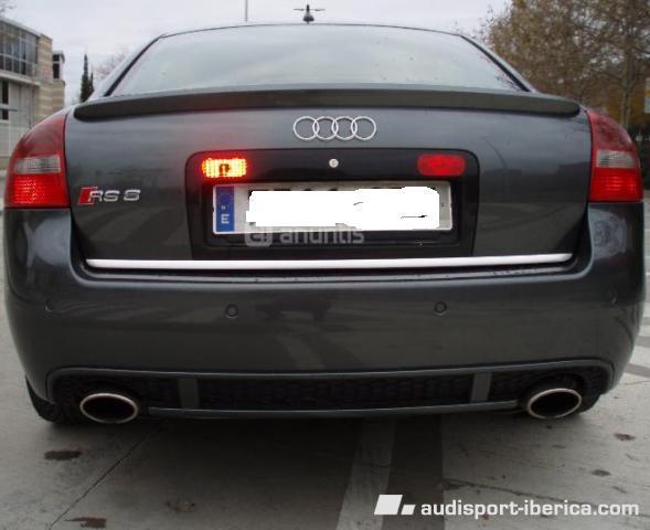

TRACKER_A6 Publicado 17 de Enero del 2010 Denunciar Compartir Publicado 17 de Enero del 2010 Hola, desde hace un tiempo me dijeron que el paragolpes trasero de un RS6 4B no era compatible con el paragolpes trasero de un A6 por ser este mas estrecho. Pero la duda me a salido al mirar por ebay.de , cuando en los anuncio ponen que el paragolpes trasero de un RS6 es tambien valido para un S6. Y se que en el foro mas de uno puso un paragolpes trasero de un S6 en su A6. Entonces, si el paragolpes trasero de un RS6 vale para un S6, tambien tendria que valer para un A6, ¿no? ¿Cual es la diferencia?,¿ por que me dijeron en su dia que no era valido? Vaya lio un saludo Responder Enlace al comentario Compartir en otros sitios web More sharing options...
ASTHAROT Publicado 17 de Enero del 2010 Denunciar Compartir Publicado 17 de Enero del 2010 Hola, desde hace un tiempo me dijeron que el paragolpes trasero de un RS6 4B no era compatible con el paragolpes trasero de un A6 por ser este mas estrecho. Pero la duda me a salido al mirar por ebay.de , cuando en los anuncio ponen que el paragolpes trasero de un RS6 es tambien valido para un S6. Y se que en el foro mas de uno puso un paragolpes trasero de un S6 en su A6. Entonces, si el paragolpes trasero de un RS6 vale para un S6, tambien tendria que valer para un A6, ¿no? ¿Cual es la diferencia?,¿ por que me dijeron en su dia que no era valido? Vaya lio un saludo Olvidate Galder....efectivamente estas en lo cierto. Los paragolpes del S6 y del RS6 NO SON VALIDOS para nuestros A6. El tema es el siguiente.....el S6 y el RS6 son motores V8 y por lo tanto como es lógico, más grandes que el el V6 nuestro. Esto por lo tanto se deja notar en la anchura de nuestros coches con diferencia de los S y los RS. Son algo más anchos, concretamente creo que cosa de 2-3 cm (vease anchura de vias en características técnicas), y por eso no valen, los paragolpes son también por lo tanto , más anchos. un saludo pd. como va el proyecto ese que tenemos entre manos???? Responder Enlace al comentario Compartir en otros sitios web More sharing options...

TRACKER_A6 Publicado 17 de Enero del 2010 Autor Denunciar Compartir Publicado 17 de Enero del 2010 Hola ASTHAROT, que tal, pues aun estoy a esperas de que me hagan las taloneras, por que este esta un poco liado, me dijo que intentaria tenerlas para el viernes pasado pero si no me ha llamado es que no le a dado tiempo, como le veo mañana pues le preguntare. con respecto al paragolpes, Mira este enlace, http://www.audisport-iberica.com/foro/inde...03130&st=75 juakoman a montado un paragolpes S6 en su A6 y tiene el mismo problema que tu con la zona del paso de rueda, pero lo ha solucionado bastante bien. Por eso tenia yo el lio en la cabeza, pense que no valian ni los soportes del paragolpes. un saludo y gracias por tus respuestas Responder Enlace al comentario Compartir en otros sitios web More sharing options...

juakoman Publicado 17 de Enero del 2010 Denunciar Compartir Publicado 17 de Enero del 2010 Hola Chicos!! Pues si, teneis todos toooda la razon, ambos V8 tienen las defensas y las aletas mas anchas que el resto de A6. Por lo que sobresale lo que deberia ser el paso de ruedas de ambas defensas. Como bien habeis apuntado, yo lo he solucionado un poco a lo bestia, pero ha quedado mejor de lo que me esperaba, y apenas se nota. Creo que en mi post lo he detallado mas, pero a grosso modo ha sido obligar al paso de rueda ancho a entrar en el estrecho empujandolo, y apuntalandolo con los dos tornillos que lleva. El problema es que sobresale por la parte que da a la rueda unos 3mm, que deben ser recortados para que quede perfecto. Pero vamos. Personalmente, y si no sois tan pejigueras como yo, pues os vale cualquier defensa como la que ha montado Tracker A6 en su parte trasera, pensada para los A6 normales, y no se nota nada que es menos ancho! Queda genial. Yo he montado la del S6 porque me gusta mas, simplemente. Si llego a saber del problema quizas me hubiese decantado por la defensa imitacion RS6 en fibra... Qui Lo Sa! (quien lo sabe) jajajajajaja Responder Enlace al comentario Compartir en otros sitios web More sharing options...
