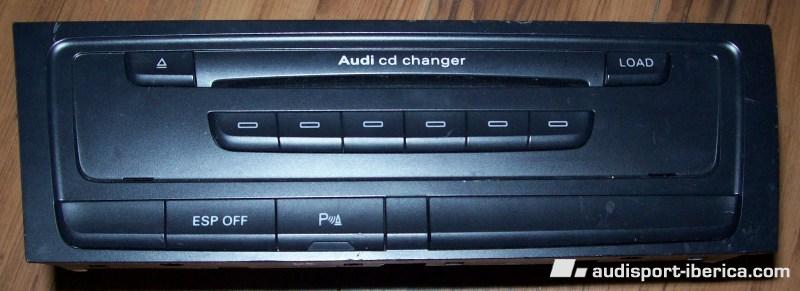

Dasonar Publicado 19 de Julio del 2010 Autor Denunciar Publicado 19 de Julio del 2010 Bueno, pues yo gracias a tu post me he liado la manta a la cabeza... acabo de comprar un cargador de A5 con MP3 Tranquilo que te valdra, yo ya lo llevo 6 meses y sin problema, lo unico que tienes que aprovechar el frontal del viejo y si tienes alguna duda preguntame lo que quieras Responder

Dasonar Publicado 20 de Julio del 2010 Autor Denunciar Publicado 20 de Julio del 2010 Dudas que me surgen tras leer el post: 1.- Hay que pasar por el conce a liberar, si o si, o se puede hacer de otra forma??? Lo digo por lo que comenta Andreea y cito literalmente "Enhorabuena, y si que vale, lo de la liberacion no es mas que decirle al sistema funciono con este nombre o referencia a traves Bus can. y si tenias un cd normal le as puesto tu frontal es asi?. 2.- Hay alguno con lector de Sd? Os es la unidad del navi?............ Ya sería la leche.... 3.- Entiendo que hay dos opciones de montaje, una cortar la caratula tal y como explica Dasonar y la otra es poner la placa y caratula del antiguo cargador en el nuevo. Es así? Pues intentare resolver tus dudas 1.- Si hay que pasar por el conce para liberar no hay otra opcion 2.- Esto no se si existe algun modelo con ranura SD 3.- Efectivamente hay esas doy opciones, la opcion de cortar es la mas rapida, lo de cambiar el frontal cuesta media hora porque hay que cambiar el circuito que va en el frontal con los botones tambien y hacer algun pequeño acople pero vamos facilisimo yo lo hice sentado en el coche cuando sali de liberar del conce con un simple destornillador Responder

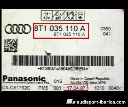

anuevo34 Publicado 30 de Julio del 2010 Denunciar Publicado 30 de Julio del 2010 Ya está comprado.................... Por curiosidad, alguien acaba de pujar por uno en Ebay...... La subasta finalizaba a las 22:23 de hoy y el vendedor es cimbek58 ....... Y esta mañana me ha llegado, tiene buena pinta y es de abril del 2007, con lo cual espero que reproduzca MP3....... En la foto se ve la referencia y la fecha.... Responder

Vicente Chesa Publicado 30 de Julio del 2010 Denunciar Publicado 30 de Julio del 2010 Ya está comprado.................... Por curiosidad, alguien acaba de pujar por uno en Ebay...... La subasta finalizaba a las 22:23 de hoy y el vendedor es cimbek58 ....... Y esta mañana me ha llegado, tiene buena pinta y es de abril del 2007, con lo cual espero que reproduzca MP3....... En la foto se ve la referencia y la fecha.... Te vale seguro, yo llevo uno funcionando casi dos meses y sin problema, l final adopte la solucion de cortar la del A5, porque cuando las desmonté, no acoplaban para nada, es mas cuando quitas la caratula hay unos pines que tienen que encajar en el cuerpo del reproductor, y el de Mp3 tiene un par de pines mas que el del cargador de Cd de serie. Al cortarlo se queda bien, y el funcionamiento es perfecto, En definitiva un monton de musica por 46€ mas 51€ de liberar, Un saludo Responder
