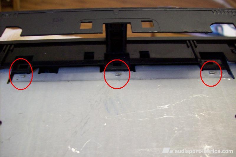

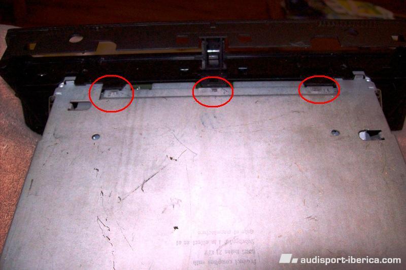

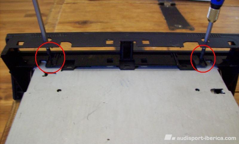

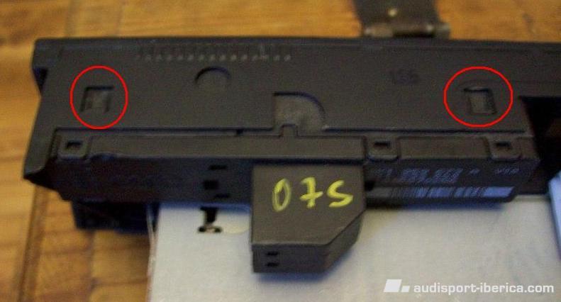

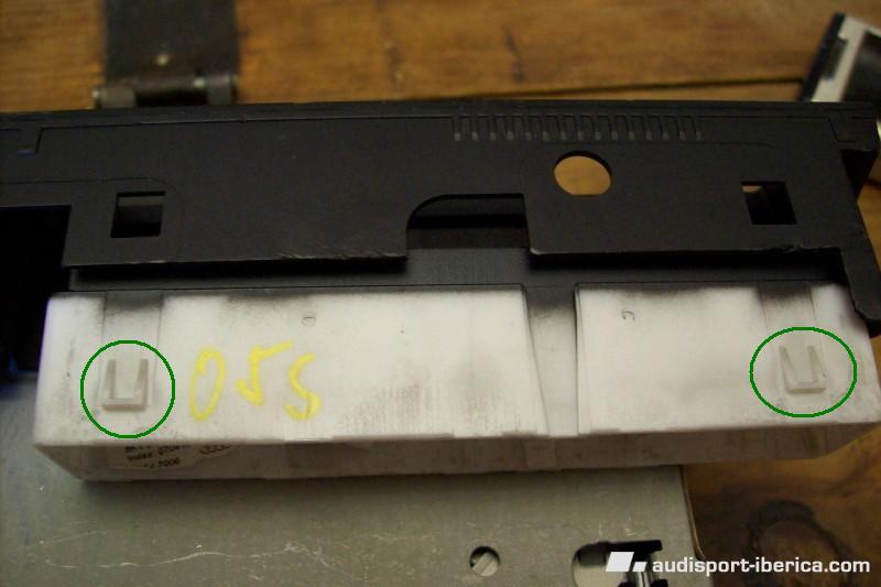

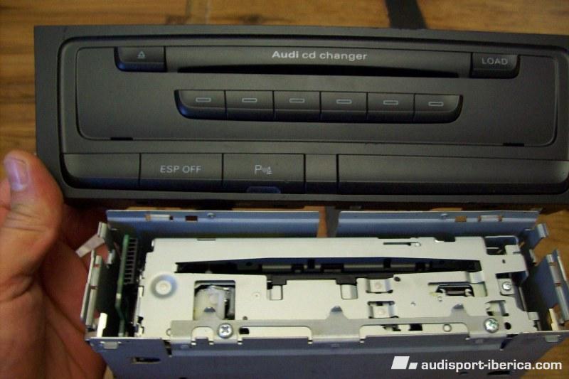

anuevo34 Publicado 30 de Julio del 2010 Denunciar Publicado 30 de Julio del 2010 Pongo unas fotos por si pueden ser de ayuda en el desmontaje o para aclarar el tema del cambio de botones..... La carcasa lleva 4 tornillos, dos de ellos a la vista por la parte superior y otros dos tras retirar los botones de la izquierda y el embellecedor de la derecha....Estos van con unas pestañas como se puede ver en la foto. Tras quitar los botones de abajo (en mi caso ESP y Partronic) nos quedan tres pestañas y la caratula sale....Espero que con las fotos se entienda lo que comento..... Embellecedor del dado derecho. Embellecedor del dado izdo. 2 tornillos tras quitar botones y embellecedor. Responder
anuevo34 Publicado 30 de Julio del 2010 Denunciar Publicado 30 de Julio del 2010 Estas son las pestañas..... Con un poco mas de detalle..... Responder

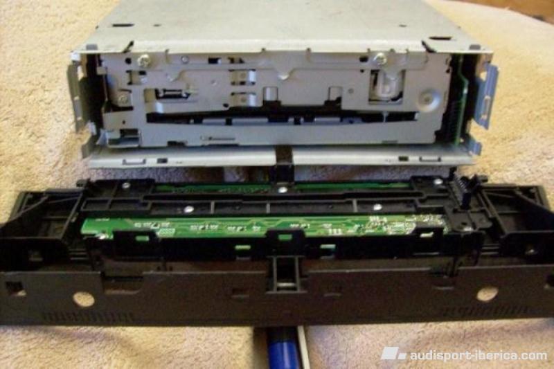

anuevo34 Publicado 30 de Julio del 2010 Denunciar Publicado 30 de Julio del 2010 Y nos quedará esto..... Responder

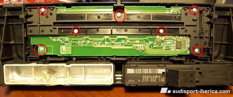

anuevo34 Publicado 30 de Julio del 2010 Denunciar Publicado 30 de Julio del 2010 La placa va unida a la caratula con 7 tornillos. Responder
anuevo34 Publicado 30 de Julio del 2010 Denunciar Publicado 30 de Julio del 2010 Si retiramos los 7 tornillos y un guardapolvo de la entrada del disco nos queda esto...... Responder

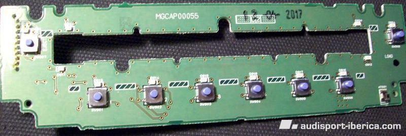

anuevo34 Publicado 30 de Julio del 2010 Denunciar Publicado 30 de Julio del 2010 (editado) Y por ultimo, vista del otro lado de la placa....... Con estas fotos se podrá aclarar algo del tema del cambio??? Editado 30 de Julio del 2010 por anuevo34 Responder
Vicente Chesa Publicado 30 de Julio del 2010 Denunciar Publicado 30 de Julio del 2010 Estos son los pines que comentaba, el de Mp3 tiene mas que el de CD original, ademas los agugeros de los 7 tornillos no estan situados a la misma distancia en uno como el otro, Un saludo Responder
