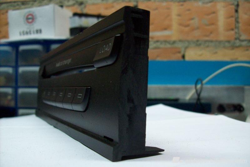

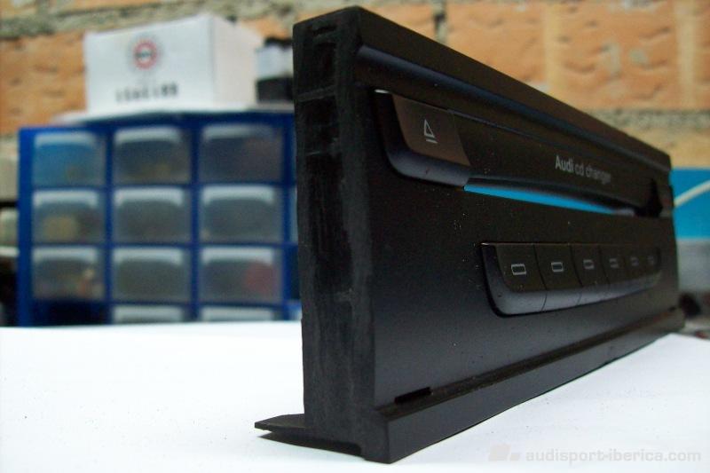

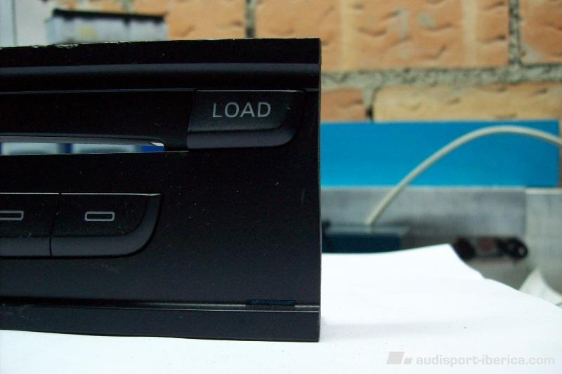

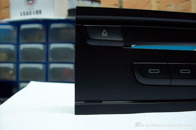

anuevo34 Publicado 9 de Octubre del 2010 Denunciar Compartir Publicado 9 de Octubre del 2010 Esta tarde he sacado un rato para recortar la caratula........ He utilizado la dremel con disco de corte y ha quedado bastante bien....... En realidad he estado entrenando para cortar el hueco e integrar los leds en los retrovisores...... Os dejo unas fotos.......... Responder Enlace al comentario Compartir en otros sitios web More sharing options...
anuevo34 Publicado 9 de Octubre del 2010 Denunciar Compartir Publicado 9 de Octubre del 2010 Y para terminar unas vistas laterales.....Tras pasar la dremel he lijado un poco, pero solo un poco porque esa parte no se ve.. Y ojos que no ven..... Responder Enlace al comentario Compartir en otros sitios web More sharing options...
Vicente Chesa Publicado 9 de Octubre del 2010 Denunciar Compartir Publicado 9 de Octubre del 2010 Asi es como lo hice yo en el mio, Un saludo Responder Enlace al comentario Compartir en otros sitios web More sharing options...
santi75 Publicado 9 de Octubre del 2010 Denunciar Compartir Publicado 9 de Octubre del 2010 Igualito al mio. Perfecto. Responder Enlace al comentario Compartir en otros sitios web More sharing options...
