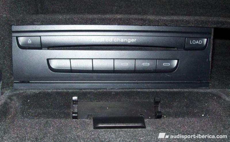

marmotapower Publicado 30 de Noviembre del 2010 Denunciar Publicado 30 de Noviembre del 2010 (editado) Bueno, pues gracias a estos hilos y al de santi75 para recortar la carátula ya tengo el mío en su sitio y funcionando a la perfección. Tras probar que funcionaba y liberarlo, recorté la carátula con una sierra comprada en los chinos (no tengo Dremel) y por 2,40€ ha hecho su función de lujo. Elegí recortar a intercambiar carátulas porque el cargador del A5 lo compré en ebay y me llegó con raspones en la carátula , así que no estaba para vender esa carátula ni de coña, y como va en guantera pues ni se ven los desperfectos.... Pongo aquí la sierra en cuestión: el corte es algo más progresivo que con una serreta de marquetería, que vi en el Hipercor luego el marco por unos 5€ y el pack de pelos de serreta por otros 5€....seguro que el corte es más fino, pero a mi esta birria de sierra me ha funcionado muy bien. Como podeis ver viene con 2 hojas de sierra de recambio. Una vez cortado con cuidado queda así de bien: y tras montar la carátula en el cuerpo del lector nos queda "OEM" he de decir que sacar el cargador de CDs de su hueco en la guantera no está "chupado" ya que frontalmente con las llaves de extracción de Audi no salía ni de coña, así que sólo pudo desmontando la guantera, empujando por detrás, y metiendo por delante las llaves de extracción para retraer un poco las pestañas....sólo así pude sacarlo empujando por detrás. Una vez montado, resulta que ese pequeño "resalto" que indico con flecha roja en esta foto (cogida prestada de anuevo34 :ranting2: ) hace que el cargador entre muy justo y luego sea difícil sacarlo de su alojamiento. ¿Por qué? Pues porque roza un pelín con la puerta abatible de la guantera y para sacarlo hay que levantar un poco el cargador (otra complicación más). Además, ahora la puerta de la guantera cierra chocando un pelín con eso, lo cual implica que el cierre va un poco más forzado que antes....vamos!....que me cuesta un poco más cerrar la puerta que antes! Yo no recorté ese saliente de la carátula porque ya tenía todo montado y pasaba de liarme otra vez la manta a la cabeza, pero sí recomiendo a quien quiera hacerlo el cortar ese saliente porque quedará mejor todo (como el original de CDs). Editado 30 de Noviembre del 2010 por marmotapower Responder

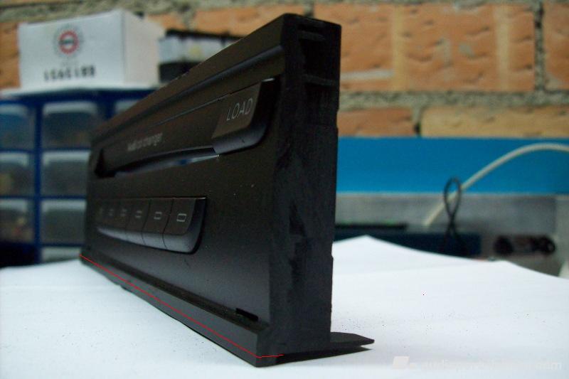

anuevo34 Publicado 30 de Noviembre del 2010 Denunciar Publicado 30 de Noviembre del 2010 Marmota te voy a denunciar a la SGAE por utilizar mis fotos sin pagar previamente....... Esto te va a constar un par de birras..........je, je,je,je,je,je,je,je,je......... Ahora en serio, el recorte que tu propones es longitudinal, tal y como se ve la linea finita roja en esta foto???? Te lo digo porque el jueves paso la revisión y ya de paso que lo liberen junto al SDS......... Tu lo llevaste puesto al conce o lo pusieron ellos?? Responder
marmotapower Publicado 1 de Diciembre del 2010 Denunciar Publicado 1 de Diciembre del 2010 Marmota te voy a denunciar a la SGAE por utilizar mis fotos sin pagar previamente.......Esto te va a constar un par de birras..........je, je,je,je,je,je,je,je,je......... Ahora en serio, el recorte que tu propones es longitudinal, tal y como se ve la linea finita roja en esta foto???? Te lo digo porque el jueves paso la revisión y ya de paso que lo liberen junto al SDS......... Tu lo llevaste puesto al conce o lo pusieron ellos?? Nada..he pillado la foto por las bravas y punto (si es que la confianza da asco :clap1: ). Lo que pones en la foto está perfecto (te lo has currao más que yo :clap1: ) y por ahí yo cortaría...de hecho lo mismo un día lo desmonto again y lo corto. Yo al conce lo llevé....en el maletero porque como no me había dado tiempo a cortarlo y me tenían que desmontar la guantera para cambiar el filtro de habitáculo, ya de paso les dije que lo enchufasen por detrás para liberarlo, y luego montar guantera otra vez que ya acoplaría yo el MP3 algún día. Como el jueves nos vemos, verás in situ lo que roza mi cargador con la guantera y la problemática que supone volver a sacarlo de ahí. <_< Responder

Nachete31 Publicado 1 de Diciembre del 2010 Denunciar Publicado 1 de Diciembre del 2010 Bueos días, Podeis mandar una foto en la cual se pueda apreciar como van instalados en la guantera, para ver si necesito cortar un poco más, aunque creo que lo he cortado bien, ya que he seguido vuestras instrucciones salvo esta última del corte. Gracias Responder
marmotapower Publicado 2 de Diciembre del 2010 Denunciar Publicado 2 de Diciembre del 2010 Bueos días,Podeis mandar una foto en la cual se pueda apreciar como van instalados en la guantera, para ver si necesito cortar un poco más, aunque creo que lo he cortado bien, ya que he seguido vuestras instrucciones salvo esta última del corte. Gracias Aquí te dejo fotos del mío Responder
marmotapower Publicado 3 de Diciembre del 2010 Denunciar Publicado 3 de Diciembre del 2010 Después de haber estado comparando los cargadores anuevo34 y yo, hemos visto que la carátula del cargador MP3 del A5 es más gruesa (ver foto anterior) que la del A6, y sobresale más por lo que la puerta de la guantera choca un poco y es eso lo que hace que no cierre tan fácil como antes, sino que hay que apretar algo más para que cierre bien. Para evitar eso lo mejor es cambiar las carátulas y poner la del A6 en el cargador MP3 (ver brico de santi75). Responder
anuevo34 Publicado 3 de Diciembre del 2010 Denunciar Publicado 3 de Diciembre del 2010 Esta tarde voy a desmontar la guantera para ver si se puede meter unos 2 ó 3 milímetros más hacia dentro.... De esa forma no tocaría con la puerta de la guantera..... Ya os contaré...... Responder
anuevo34 Publicado 3 de Diciembre del 2010 Denunciar Publicado 3 de Diciembre del 2010 Marmota, lo he metido todo lo que he podido y aunque por los pelos yo creo que no llega a rozar..... Te dejo una foto..... Responder
anuevo34 Publicado 3 de Diciembre del 2010 Denunciar Publicado 3 de Diciembre del 2010 Y otra frontal........... Ya se ha quedado instalado, va de miedo.......... Responder
santi75 Publicado 4 de Diciembre del 2010 Denunciar Publicado 4 de Diciembre del 2010 Os falta recortar la parte inferior de la caratula del A5, motivo por el cual os entra tan justo y no entra del todo para librar la tapa. Yo en mi brico recorte la parte inferior y no me toca la tapa de la guantera. Cuando hice le brico, primero vi la posibilidad que comentais de intercambiar caratulas, es decir, poner en la caratula del A6 el circuito del A5 y no coincide como dios manda la posicion de los led ni las sujeciones del circuito sobre la caratula del A6, motivo por el cual decidi que lo mejor era recortar y punto. SaLu2. Responder
