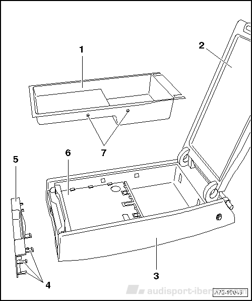

busgosu Publicado 18 de Enero del 2010 Denunciar Publicado 18 de Enero del 2010 En el Elsa aparece esto para desmontar y montar el portabebidas 1 - Bandeja 2 - Tapa 3 - Reposabrazos central 4 - Pestañas de fijación (6 unidades) 5 - Embellecedor 6 - Portabebidas 7 - Pestañas de fijación (4 unidades) Desmontar – Desmontar el reposabrazos central: en respaldo trasero rígido → capítulo; en respaldo trasero partido → capítulo. – Bascular la tapa -2- hacia arriba. – Haciendo palanca, sacar el embellecedor -5- de las pestañas de fijación -4- (6 unidades). – Desapalancar la bandeja -1-, por delante y por detrás, de las pestañas de fijación -7- (4 unidades). – Aplicar en la parte posterior del portabebidas -6- un destornillador y, haciendo palanca, sacar el portabebidas en la posición más recta posible hacia adelante. Montar El montaje se realiza en orden inverso de operaciones. Responder

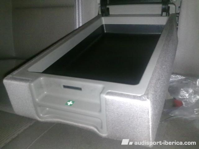

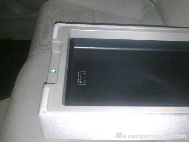

carnacas Publicado 18 de Enero del 2010 Autor Denunciar Publicado 18 de Enero del 2010 mira este es mi reposabrazos trasero Responder

carnacas Publicado 19 de Enero del 2010 Autor Denunciar Publicado 19 de Enero del 2010 necesito primero si podeis una foto como la mia pero del modelo con sujetavasos, segundo el desmontaje, del modelo ref que he puesto, lo que quiero es adaptar el mio para poner el sujetavasos sin cambiarlo .es la forma ms economica, 35 eur mecanismo sujetavasos, 11 la tapa Responder
