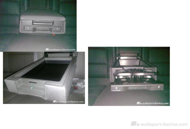

panther23 Publicado 25 de Enero del 2010 Denunciar Publicado 25 de Enero del 2010 las ultimas. Responder
panther23 Publicado 25 de Enero del 2010 Denunciar Publicado 25 de Enero del 2010 Espero que os sea suficiente,si no me lo decis y sigo con el reportaje. Responder
mezquita_649 Publicado 25 de Enero del 2010 Denunciar Publicado 25 de Enero del 2010 Hombre ya veo que te ha servido mi super guía sobre como subir fotos al foro...je,je,je. Me alegro mucho de ello y el compañero "carnacas" supongo que se alegrará más. Pues yó no había visto nunca el funcionamiento de esos reposavasos, pero he de reconocer que quedan muy chulos y para que los pekes depositen ahí su vasito de agua, botecito de zumo, etc etc., pues la verdad que quedan :crying_anim: genial. Una preguntita "Panther23", ¿cuando tienes el reposavasos pierdes el hueco de arriba donde está ubicado el botiquín? Ahora yá sabes "carnacas", porque no te curras un brico-fotográfico en condiciones para que el quiera ponerlo, porque por lo menos a mí me va a interesar y bastante. Muchas gracias por estas fotos "Panther23" y a tí "carnacas" por adelantado por tu posible brico-reportaje. Un saludo. Responder
panther23 Publicado 25 de Enero del 2010 Denunciar Publicado 25 de Enero del 2010 hola mequita_649; por supuesto el tutorial de P.M.,gracias,en cuanto al reposabrasos pierde como 3 cm. de profundidad desde la parte delantera hacia atras y hasta poco mas de la mitad,no se si me explico,pero te lo pongo de forma grafica a ver si me entiendes mejor(ahora que he aprendido a subir fotos).De todas formas yo he quitado el botiquin que venia en este reposabrazos,y que tiene una forma rara,mas grueso detras y menos delante,y lo llevo en el maletero.Porque a la enana le gusta poner ahi sus cositas cuando viene en el coche,chuches,paquete de patatas,mp3,botellita de agua de reserva,toallitas,etc... en fin lo que llevan los enanos.Pero lo del reposavasos es una virgueria para ellos y para los que no son ellos.Te lo recomiendo.Lo que me esta rondando la cabeza es una nevera que lleva el coche de mi jefe que esta de lujo,es un A8 W12 6.0,y tiene el acceso en el hueco que que da en el haciento cuando bajas el reposabrazos,el unico pero es que ocupa un buen trozo de maletero en la parte central.pero no se no se....estoy dandole vueltas. Responder

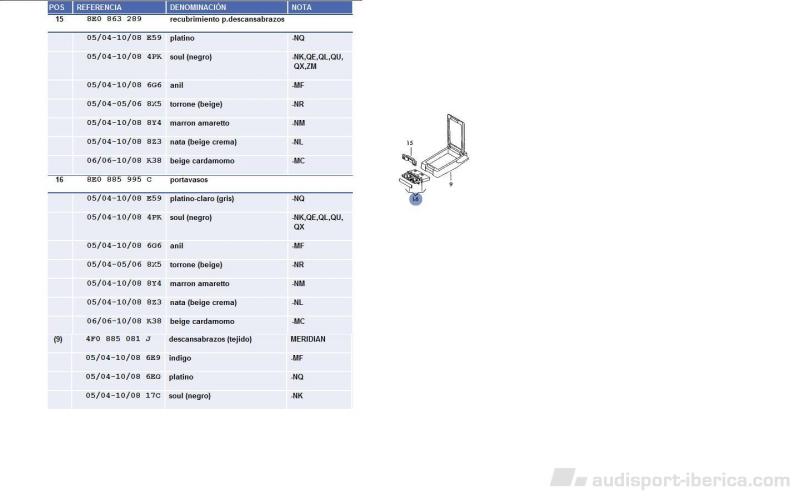

carnacas Publicado 25 de Enero del 2010 Autor Denunciar Publicado 25 de Enero del 2010 alguien con el elsa, que me pueda poner el despiece de ref 4f 0885081 J por favor Responder
panther23 Publicado 25 de Enero del 2010 Denunciar Publicado 25 de Enero del 2010 carnacas; Pienso lo mismo que tu,hay que cambiarlo entero. Responder
busgosu Publicado 25 de Enero del 2010 Denunciar Publicado 25 de Enero del 2010 Carnacas, en el Elsa no hay o no se encontrar el despiece que pides. Lo único que encuentro es esto en el Etka Responder

panther23 Publicado 29 de Enero del 2010 Denunciar Publicado 29 de Enero del 2010 He estado comparando in situ el mio con otro que no tiene portavasos y es diferente,si os fijais bien en las fotos,en el mio se puede desmontar y quitar el frontal,en el otro es de una sola pieza con lo cual no se puede quitar el frontal para montar el portavasos. Un saludo. Responder
