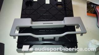

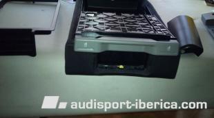

carnacas Publicado 10 de Junio del 2010 Autor Denunciar Publicado 10 de Junio del 2010 bueno me dispuse a comprar la tapa del reposabrazos, y el portabebidas, agradezco a kolari que me dejo su reposabrazos, y lo desmonte, es una tarea facil la de desmontar pero...... tiene diferencias grandes con el apoyabrazos que lo lleva incorporado, la primera y mas basica es el acolchado de debajo una vez abierto, el basic (lo llamaremos al que no lo lleva) es todo mullido hasta que te encuentras con el plastico rigido que habria que cortarlo para intoducir el reposabebidas, peroi no tendria base para sujetarlo y si la tuviera, dificilmente coincidiria para la salida por el frente. en el frente tendriamos que cortar el plastico existente y ponerle unos agujeros para que se abata,conclusion ABORTAMOS LA OPERACION. POR CIERTO VENDO SUJETABEBIDAS gris claro si alguien se le ha roto, es facil de sustiuir Responder
carnacas Publicado 10 de Junio del 2010 Autor Denunciar Publicado 10 de Junio del 2010 este es es desmontado Responder
