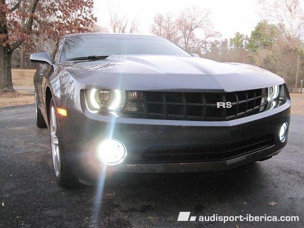

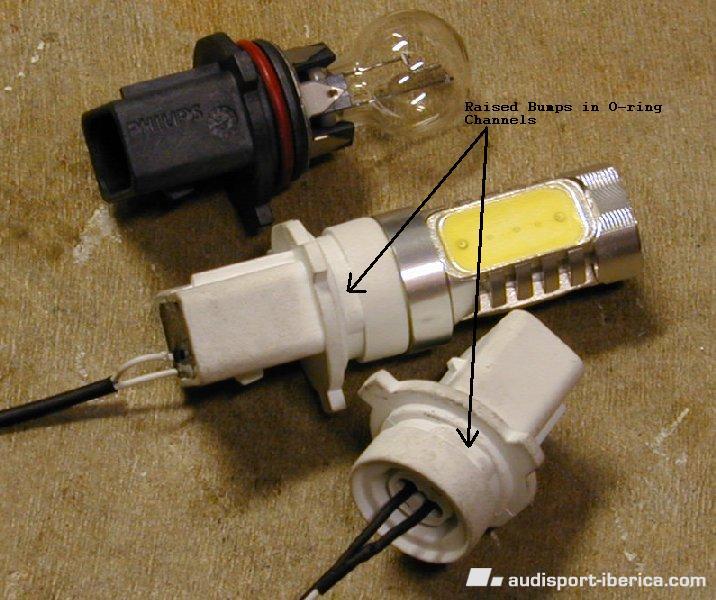

jabicho Publicado 25 de Enero del 2011 Autor Denunciar Publicado 25 de Enero del 2011 (editado) Bueno amigos, pues resulta que en el foro americano del Camaro, los primeros en poner p13w leds, están cambiando estas luces de 18 leds por los nuevos leds de plasma, porque al parecer los de 18 leds no hacen más que fundirse.Las nuevas p13w led de plasma al parecer alumbran el doble que las antiguas de 18 leds, llevan resistencias incorporadas, son de aluminio y disipan mejor el calor...al parecer también son más caras: Editado 25 de Enero del 2011 por jabicho Responder

deymos Publicado 2 de Febrero del 2011 Denunciar Publicado 2 de Febrero del 2011 (editado) Parecen azules pero no son azules, son blancas (cosa de la camara digital), pero al hacer la foto salen azules. Son las p13W led, que las vende una empresa patrocinadora OM tuning se llaman. Yo las tengo compradas, me falta tiempo para ponerme con ellas e instalarlas. Intentaré hacer un brico. Se va a quedar precioso. Editado 2 de Febrero del 2011 por deymos Responder

71225050F Publicado 13 de Marzo del 2019 Denunciar Publicado 13 de Marzo del 2019 En 19/1/2010 a las 16:04, deymos dijo: Os refresco la memoria Veo ya por fin las referencias de las tapaderas. Es muy sencillo!!!! Ademas se vé mas claro. Referencia 8J0 941 607 Caperuza.(numero 11) El kit de dos unidades cuesta 8€ Estas caperuzas son las redondas, para tapar el agujero que hay que cortar en caso de tener que cambiar una p13W. CADA p13 W cuesta 30€ Se llaman "portalamparas con bombilla" P13W Ref b N 107 373 01. Hasta aqui bien, tras ver todas las fotos por los usuarios del foro, veo que estamos equivocados en cuanto al numero de p13W que llevamos. Llevamos efectivamente 2 unidades en cada faro. Cada una de ellas , lleva su tapa que hay que cortar, una por debajo del faro y otra por atras. PEEERO. El intermitente nada tiene que ver con las P13W como se piensa, ya que la bombilla intermitente no es una P13W. Es una bombilla aparte la cual va en otra tapadera. (numero 2) Juego de "portalamparas con bombilla luz intermitente" . Referencia b N 107 374 01 Precio 28€ Y la tapadera para ponerla es la referencia 420 998 295 "juego de reparacion para luz intermitente" Cantidad 2, precio 9€ donde puedo comprar las tapas? Responder
