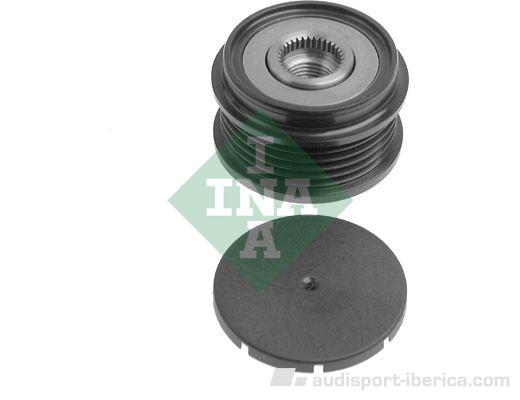

ivia3 Publicado 20 de Enero del 2010 Denunciar Publicado 20 de Enero del 2010 yo soi mecanico,aunque no ejerzo porque sigo estudiando. pero valla.se de lo que hablo y dudo que este tenga algun tipo de piñon... enfin. si te quieres curar en salud y si proximamente le toca.cambia todas las correas y tensores.+bomba de agua. o si estas seguro,sustituye alternador.deintercambio sale ala mitad de precio..sino pregunta o averigua en la red... un saludo.no le des mayor importancia al asunto. un saludo Responder
franky 1.8 T Publicado 20 de Enero del 2010 Denunciar Publicado 20 de Enero del 2010 Hace un par de mese le cambie el alternador al coche ya que se me habia quemado la placa de diodos (el regulador estaba perfecto aun teniendo 255000km) el tensor en mi modelo(gasolina)es simplemente una palanca con un muelle y en el extremo una rueda con un rodamiente dentro.Rodaba algo duro,un poco de gasolina en una cubeta y un pincel y como el primer dia!! El alternador no lleva ningun (PIÑON) solo lleva un trinquete dentro de la polea para que solo gire en un solo sentido(COMO EL PIÑON DE LA BICI)seguramente fue a lo que refirio el mecanico,pero eso no hace ningun ruidito ni nada.si sonaba como un zumbido seguramente es el rodamiento de tensor,En mi modelo 70e y no hace falta ni desmontar alternador(1 hora). Mira en oscaro y veras recambios a muy buen precio! (si no quieres oir un muy leve zumbido no pongas un valeo,lo barato es lo barato pero funciona bien). saludos. Responder
queroseno Publicado 20 de Enero del 2010 Denunciar Publicado 20 de Enero del 2010 (editado) Hace un par de mese le cambie el alternador al coche ya que se me habia quemado la placa de diodos (el regulador estaba perfecto aun teniendo 255000km) el tensor en mi modelo(gasolina)es simplemente una palanca con un muelle y en el extremo una rueda con un rodamiente dentro.Rodaba algo duro,un poco de gasolina en una cubeta y un pincel y como el primer dia!! El alternador no lleva ningun (PIÑON) solo lleva un trinquete dentro de la polea para que solo gire en un solo sentido(COMO EL PIÑON DE LA BICI)seguramente fue a lo que refirio el mecanico,pero eso no hace ningun ruidito ni nada.si sonaba como un zumbido seguramente es el rodamiento de tensor,En mi modelo 70e y no hace falta ni desmontar alternador(1 hora). Mira en oscaro y veras recambios a muy buen precio! (si no quieres oir un muy leve zumbido no pongas un valeo,lo barato es lo barato pero funciona bien). saludos. Vamos a ver, cuando menciono el piñon del alternador me estoy refiriendo "no se si todos los mecanicos lo llamamos ASI" es la polea del alternador, como bien digo es una especie de embrague, se cascan pero que mucho, hablo por experiencia que estoy cansado de cambiar ese tipo de piñones "poleas" o como lo querais llamar y no solo del grupo vag, producen una vibracion y ruidos en la correa de servicio, pero claro, ese no tiene que ser el caso del compañero, solo es posible. Una e las causas mas comunes del agarrotamiento de dicho "piñon-polea" es por que se desprende o no se monta tras una manipulacion la tapa de plastico que protege dicho engranaje, mas bien es por la segunda opcion, ya que desprenderse sola es dificil. Editado 20 de Enero del 2010 por queroseno Responder
V4L0 Publicado 20 de Enero del 2010 Autor Denunciar Publicado 20 de Enero del 2010 yo soi mecanico,aunque no ejerzo porque sigo estudiando.pero valla.se de lo que hablo y dudo que este tenga algun tipo de piñon... enfin. si te quieres curar en salud y si proximamente le toca.cambia todas las correas y tensores.+bomba de agua. o si estas seguro,sustituye alternador.deintercambio sale ala mitad de precio..sino pregunta o averigua en la red... un saludo.no le des mayor importancia al asunto. un saludo No te digo que no lleves razon por que no tengo ni idea de si lleva como un piñon o si no lo lleva. Lo que voy a hacer es cambiarle la correa de distribucion y me voy a olvidar del coche me parece a mi por que son perras y mas perras en el coche y como ya dije te las sacan por donde quieren y mas... Un saludo. Gracias Responder
ivia3 Publicado 20 de Enero del 2010 Denunciar Publicado 20 de Enero del 2010 ahora te entiendo con la foto. no solo lo llevan los vag.sino tambien renault etc.. Responder
