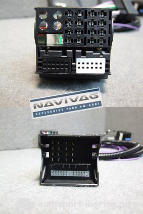

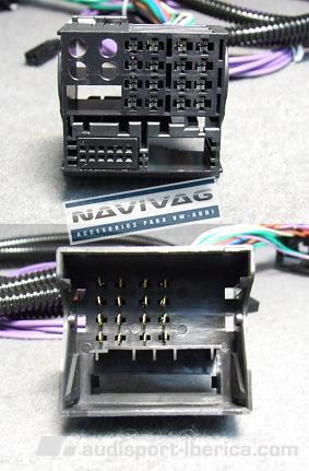

carlosrate Publicado 18 de Enero del 2010 Denunciar Compartir Publicado 18 de Enero del 2010 (editado) Hola de nuevo, bueno os pongo unas dudas a ver si alguien me las sabe contestar. El caso es que hace un tiempo compre un bluetooth original y nuevo de A3 a un miembro de este foro, venia con antena cableado etc..........el aparato funciona perfectamente, pero resulta que los altavoces traseros me han dejado de funcionar, pense que era problema de codificacion pero no es asi ya que me lo han hecho en la audi y esta todo ok, es un problema de conexion, creo que los cables que me han mandado el vendedor no valen para el RNS-E, ya que veo que en el conector donde se conectan los cables quew nates iban a RNS hay pines que no conectan a ningun lado, total que me puse a investigar y hay otro tipo de cable que si que trae esos pines para conectarlo( ahora pongo fotos para que se vea la diferencia) En la casa me han dicho que tengo que cambiar el cable y el vendedor me dice que haciendo algun tipo de conexion es lo mismo que cambiar el cable. Alguien me puede ayudar viendo lo que he escrito las fotos que pongo para ver si es necesario comprar otro cable o no???? La primera foto es el cable que llevo yo ahora mismo y donde se conecta el conector del RNS a los cables de la centralita se aprecia que en la parte de abajo no hay conectores para conectar el audio. La segunda foto es lo mismo pero si que se ven los pines donde conectar los conectores de audio de navegador. Y una segunda duda, cuando le doy al boton del volante para abrir el micro, es decir cuando puedes habar para decir el numero al que quieres marcar, como hago para decir un nombre y que llame directamente en vez de tener que decir el numero, por que la mayoria de los numeros de mi movil no me los se entonces es una faena, yo le digo "Agenda" y me dice que la agenda esta vacia, alguien sabe como hacerlo???? Muchas gracias como siempre y un saludo Editado 18 de Enero del 2010 por carlosrate Responder Enlace al comentario Compartir en otros sitios web More sharing options...

Turbo1.8 Publicado 19 de Enero del 2010 Denunciar Compartir Publicado 19 de Enero del 2010 Y una segunda duda, cuando le doy al boton del volante para abrir el micro, es decir cuando puedes habar para decir el numero al que quieres marcar, como hago para decir un nombre y que llame directamente en vez de tener que decir el numero, por que la mayoria de los numeros de mi movil no me los se entonces es una faena, yo le digo "Agenda" y me dice que la agenda esta vacia, alguien sabe como hacerlo???? Muchas gracias como siempre y un saludo Tienes que grabar los nombres y telefonos uno por uno. Cuando pulsas el boton dile Ayuda, te dira todos los comandos. No me acuerdo ahora como era exactamente para grabar contactos. Luego una vez grabados le dices seleccionar nombre, dices el nombre y le das la orden de marcar. Responder Enlace al comentario Compartir en otros sitios web More sharing options...
Turbo1.8 Publicado 19 de Enero del 2010 Denunciar Compartir Publicado 19 de Enero del 2010 Viendo el cable que tienes es normal que no tengas altavoces traseros. Para aclararme un poco... Tu antes tenias el rns-e verdad? y todo iva perfecto no? al conectar el bluetooth es cuando te pasa lo de los altavoces?? Seguramente si lo que se ha colocado es un adaptador para intercalar el bluetooth tengas que quitar el conector de los altavoces traseros y colocarlo en el que se pone en el rns-e Responder Enlace al comentario Compartir en otros sitios web More sharing options...
carlosrate Publicado 19 de Enero del 2010 Autor Denunciar Compartir Publicado 19 de Enero del 2010 Viendo el cable que tienes es normal que no tengas altavoces traseros. Para aclararme un poco... Tu antes tenias el rns-e verdad? y todo iva perfecto no? al conectar el bluetooth es cuando te pasa lo de los altavoces?? Seguramente si lo que se ha colocado es un adaptador para intercalar el bluetooth tengas que quitar el conector de los altavoces traseros y colocarlo en el que se pone en el rns-e Si efectivamente tengo RNS, y lo que dices de cambiar los conectores para los altavoces traseros en el C ya lo hice, pero al hacerlo pierdo otro conector que venia del cable bluetooth en el que hay enchufados dos cables a los pines 6 y 12 y al perderlos el bluetooth deja de funcionar. Hay alguna forma de conectar esos dos cables en otro lado para que vaya todo enchufado y funcione todo o tengo que coger otro cable. Mil gracias Responder Enlace al comentario Compartir en otros sitios web More sharing options...
Turbo1.8 Publicado 19 de Enero del 2010 Denunciar Compartir Publicado 19 de Enero del 2010 Viendo el cable que tienes es normal que no tengas altavoces traseros. Para aclararme un poco... Tu antes tenias el rns-e verdad? y todo iva perfecto no? al conectar el bluetooth es cuando te pasa lo de los altavoces?? Seguramente si lo que se ha colocado es un adaptador para intercalar el bluetooth tengas que quitar el conector de los altavoces traseros y colocarlo en el que se pone en el rns-e Si efectivamente tengo RNS, y lo que dices de cambiar los conectores para los altavoces traseros en el C ya lo hice, pero al hacerlo pierdo otro conector que venia del cable bluetooth en el que hay enchufados dos cables a los pines 6 y 12 y al perderlos el bluetooth deja de funcionar. Hay alguna forma de conectar esos dos cables en otro lado para que vaya todo enchufado y funcione todo o tengo que coger otro cable. Mil gracias Esos dos cables los pones juntos con los otros y listo no? seria simplemente empalmarlos a los otros. Yo cuando puse mi bluetooth no me venian conectores, venian todos los cables sueltos, los empalme en sus correspondientes sitios y a correr. Responder Enlace al comentario Compartir en otros sitios web More sharing options...
carlosrate Publicado 19 de Enero del 2010 Autor Denunciar Compartir Publicado 19 de Enero del 2010 Viendo el cable que tienes es normal que no tengas altavoces traseros. Para aclararme un poco... Tu antes tenias el rns-e verdad? y todo iva perfecto no? al conectar el bluetooth es cuando te pasa lo de los altavoces?? Seguramente si lo que se ha colocado es un adaptador para intercalar el bluetooth tengas que quitar el conector de los altavoces traseros y colocarlo en el que se pone en el rns-e Si efectivamente tengo RNS, y lo que dices de cambiar los conectores para los altavoces traseros en el C ya lo hice, pero al hacerlo pierdo otro conector que venia del cable bluetooth en el que hay enchufados dos cables a los pines 6 y 12 y al perderlos el bluetooth deja de funcionar. Hay alguna forma de conectar esos dos cables en otro lado para que vaya todo enchufado y funcione todo o tengo que coger otro cable. Mil gracias Esos dos cables los pones juntos con los otros y listo no? seria simplemente empalmarlos a los otros. Yo cuando puse mi bluetooth no me venian conectores, venian todos los cables sueltos, los empalme en sus correspondientes sitios y a correr. Eso es lo unico que me faltaba por probar, pero me daba miedo no sea que me cargara algo, se podrian empalmar entonces???? Un saludo Responder Enlace al comentario Compartir en otros sitios web More sharing options...
Turbo1.8 Publicado 20 de Enero del 2010 Denunciar Compartir Publicado 20 de Enero del 2010 Viendo el cable que tienes es normal que no tengas altavoces traseros. Para aclararme un poco... Tu antes tenias el rns-e verdad? y todo iva perfecto no? al conectar el bluetooth es cuando te pasa lo de los altavoces?? Seguramente si lo que se ha colocado es un adaptador para intercalar el bluetooth tengas que quitar el conector de los altavoces traseros y colocarlo en el que se pone en el rns-e Si efectivamente tengo RNS, y lo que dices de cambiar los conectores para los altavoces traseros en el C ya lo hice, pero al hacerlo pierdo otro conector que venia del cable bluetooth en el que hay enchufados dos cables a los pines 6 y 12 y al perderlos el bluetooth deja de funcionar. Hay alguna forma de conectar esos dos cables en otro lado para que vaya todo enchufado y funcione todo o tengo que coger otro cable. Mil gracias Esos dos cables los pones juntos con los otros y listo no? seria simplemente empalmarlos a los otros. Yo cuando puse mi bluetooth no me venian conectores, venian todos los cables sueltos, los empalme en sus correspondientes sitios y a correr. Eso es lo unico que me faltaba por probar, pero me daba miedo no sea que me cargara algo, se podrian empalmar entonces???? Un saludo Claro que puedes empalmarlo, no queda otra forma. Ya queda la maña que tengas para hacerlo y que quede bien el empalme. Yo solte el conector, saque el pin del conector y solde el cable del bluetooth, le meti funda retractil y listo. Responder Enlace al comentario Compartir en otros sitios web More sharing options...
carlosrate Publicado 20 de Enero del 2010 Autor Denunciar Compartir Publicado 20 de Enero del 2010 Viendo el cable que tienes es normal que no tengas altavoces traseros. Para aclararme un poco... Tu antes tenias el rns-e verdad? y todo iva perfecto no? al conectar el bluetooth es cuando te pasa lo de los altavoces?? Seguramente si lo que se ha colocado es un adaptador para intercalar el bluetooth tengas que quitar el conector de los altavoces traseros y colocarlo en el que se pone en el rns-e Si efectivamente tengo RNS, y lo que dices de cambiar los conectores para los altavoces traseros en el C ya lo hice, pero al hacerlo pierdo otro conector que venia del cable bluetooth en el que hay enchufados dos cables a los pines 6 y 12 y al perderlos el bluetooth deja de funcionar. Hay alguna forma de conectar esos dos cables en otro lado para que vaya todo enchufado y funcione todo o tengo que coger otro cable. Mil gracias Esos dos cables los pones juntos con los otros y listo no? seria simplemente empalmarlos a los otros. Yo cuando puse mi bluetooth no me venian conectores, venian todos los cables sueltos, los empalme en sus correspondientes sitios y a correr. Eso es lo unico que me faltaba por probar, pero me daba miedo no sea que me cargara algo, se podrian empalmar entonces???? Un saludo Claro que puedes empalmarlo, no queda otra forma. Ya queda la maña que tengas para hacerlo y que quede bien el empalme. Yo solte el conector, saque el pin del conector y solde el cable del bluetooth, le meti funda retractil y listo. Ok pues mirare a ver si lo consigo. Un saludo y gracias por todo Responder Enlace al comentario Compartir en otros sitios web More sharing options...
