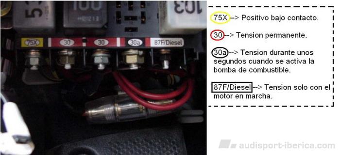

Pure_Malt Publicado 21 de Enero del 2010 Denunciar Publicado 21 de Enero del 2010 No se si alguien lo tiene puesto par que la radio solo se apague cuando sacas la llave, ni si se puede, solo se q en un corsita que tuve y en un ibiza si se podia, por eso se me ocurrio q un audi como no iba a poder. Probare cambiando el amarillo por el rojo. Cual es +12constante y cual +12bajo llave?? porque hay contradicciones en los post... Saludos. La contradicción creo que es mía, creo que estaba equivocado en lo que dije. Que lo confirme alguien más pero según estoy viendo el amarillo es constante y el rojo 12v bajo llave. Al final bajaré al coche a mirar xD Responder

babelhoo Publicado 21 de Enero del 2010 Denunciar Publicado 21 de Enero del 2010 No se si alguien lo tiene puesto par que la radio solo se apague cuando sacas la llave, ni si se puede, solo se q en un corsita que tuve y en un ibiza si se podia, por eso se me ocurrio q un audi como no iba a poder. Probare cambiando el amarillo por el rojo. Cual es +12constante y cual +12bajo llave?? porque hay contradicciones en los post... Saludos. Te digo que asi lo tengo yo! y creo que casi todos! Amarillo= 12V constantes Rojo=12V con la llave puesta, ten en cuenta que con solo colocar la llave (digamos ni bien entras al auto) NOOO tienes los 12V ahi, pero este cable se energiza (12V) al dar contacto y sigue energizado aun al quitar el contacto hasta el momento que remueves la llave. Pruebalo! Otra, mas rara, seria que tu radio no se apague al cortar esos 12V, pero no creo que sea el caso. Saludos Abel Responder

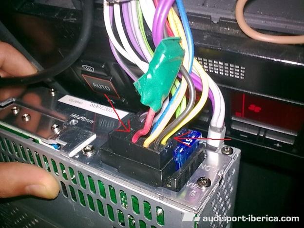

ibm_A3 Publicado 21 de Enero del 2010 Autor Denunciar Publicado 21 de Enero del 2010 Haber familia, acabo de venir del garage y e cambiado el amarillo por el rojo y sigue haciendo lo mimos!!!!!!!!! caguen su put........ madre, me ta vacilando la m**** de radio esta. Lo q si e visto esq hay dos cables rojos y uno es 12v permanentes (lo e conprobado conectandolo) y ni idea de q es. El tema esq pongo donde ponga el amarillo y el rojo hace lo mismo: se apaga encuanto kito el contacto, amenos q conecte el "otro rojo" q entonces no se apaga hasta q le pulse al boton de la propia radio. jod** esto me ta traiendo de cabeza....... Responder

ibm_A3 Publicado 25 de Enero del 2010 Autor Denunciar Publicado 25 de Enero del 2010 cojelos directamente de la instalacion del coche Ya lo habia pensado, pero no es lo q busco. Puestos a meterle mano a la radio, mejor hacer un buen trabajo. Esta noche le sacare fotos a la radio, pero por ir avanzando, q pasaria si empalmo los dos rojos que salen del coche y lo pongo a la alimentacion de la radio?? y luego por otro lado el amarillo. Lo dicho, haber si esta noche le puedo sacar unas fotos. Saludos Responder
ibm_A3 Publicado 25 de Enero del 2010 Autor Denunciar Publicado 25 de Enero del 2010 Bueno familia aki tengo las fotos de como lo tengo conectado ahora. Decir que lo tengo puesto de manera q cuando kito el contacto se me apaga la radio y me gustaria q sonase asta q sake la llave. Responder
