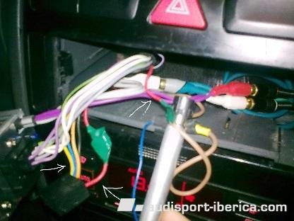

ibm_A3 Publicado 25 de Enero del 2010 Autor Denunciar Publicado 25 de Enero del 2010 En la segunda foto os e marcado en blanco los tres cables: el amarillo y los dos rojos, el q esta cortado es el +12v permanente. Haber si me podeis echar una mano q esta m**** me ta traiendo de cabeza. Saludos y muchas gracias a todos. Responder

ibm_A3 Publicado 31 de Enero del 2010 Autor Denunciar Publicado 31 de Enero del 2010 Este finde me he vuelto loco haciendo combinaciones de todo tipo pero no hay forma: del coche me vienen 2 rojos y uno amarillo, pero conecte como los conecte no hay forma de hacerlo funcionar positivo bajo llave. Di alguien pudiese sacarme una foto de como lo tiene conectado cada cable para q la radio se apague cuando saca la llave se lo agradeceria......... saludos familia. Responder

babelhoo Publicado 1 de Febrero del 2010 Denunciar Publicado 1 de Febrero del 2010 Vamos familia no me falleis, q ya somos dos!!!!! No se que mas decirte que no haya dicho antes! Esas fichas que se ven son las ISO originales que venían con el coche? Probaste con un tester (polimetro, una lamparita...) ver si efectivamente el cable rojo se energiza con 12V al dar contacto y deja de hacerlo al quitar la llave? de no ser asi, algo esta mal en el cableado, fue alterado y debieras buscar cual es el de accesorios que sale de la llave, pero comienza por esto. Como dije en otro post, ya cambie 3 veces el stereo en mi A3 y nunca tuve problemas, al quitar la llave se apaga. Saludos Abel Responder
ibm_A3 Publicado 4 de Febrero del 2010 Autor Denunciar Publicado 4 de Febrero del 2010 Vamos familia no me falleis, q ya somos dos!!!!! No se que mas decirte que no haya dicho antes! Esas fichas que se ven son las ISO originales que venían con el coche? Probaste con un tester (polimetro, una lamparita...) ver si efectivamente el cable rojo se energiza con 12V al dar contacto y deja de hacerlo al quitar la llave? de no ser asi, algo esta mal en el cableado, fue alterado y debieras buscar cual es el de accesorios que sale de la llave, pero comienza por esto. Como dije en otro post, ya cambie 3 veces el stereo en mi A3 y nunca tuve problemas, al quitar la llave se apaga. Saludos Abel Efectivamente e probado con el polimetro y tanto el amarillo como el rojo dan +12 este dado el contacto como no. Ahora la pregunta es, de q fusible tengo q cojer el positivo bajo llave?? segun el manual de el numero 37, si alguien me lo puede confirmar.... Saludos. Responder
babelhoo Publicado 4 de Febrero del 2010 Denunciar Publicado 4 de Febrero del 2010 Si con el polimetro tienes 12V constantes en ambos, pues ese es el motivo para que no se apague nunca! ademas, confirma que "metieron mano". No te puedo confirmar lo del fusible 37, pero si puedes hacer lo mismo: probarlo con el polimetro a ver si tiene 12V al dar contacto y 0 al quitar la llave. Saludos Abel Responder
