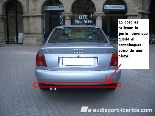

Izan. Publicado 18 de Enero del 2010 Denunciar Publicado 18 de Enero del 2010 Muy buenas a todos!! Voy a tapar la junta del parachoques trasero, lo que une el embellecedor de abajo con el parachoques para que quede liso, y posteriormente imprimar, pintar y lacar el parachoques. Bueno he leido por ahi de todo... que si fibra de vidreo que si poliester, hay un sinfin de opiniones, incluso he leido de usar ambas, primero poli y luego fibra... Asique me gustaria que me aconsejarais sobre que es mejor realmente para hacer este trabajillo, ¿? Gracias de antemano y Un saludo! Responder
