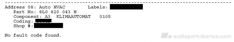

yo paso el vag-com a muchos coches A3 y no A3 y siempre veo el modulo del clima
aqui tienes mi vcds 805.0 y su pasado con por el modulo clima de mi A3 8L
y con la version anterior tenia 409.1 tambien me salia
por cierto a Maria ademas del clima me preocuparia de los demas modulos q tienes errores es casi todos
yo empezaria borrar errores a ver cuales perduran
Lo de que no conecte con el clima es perfectamente normal con la versión de cable y programa que tienes 311.2

Juanma eso q dices si q es raro
Creo que ya sé pro que no me entra en el módulo del clima... por la versión del vag-com que es la 311.. según Juanako dice que es normal, por eso nunca he podido acceder a ese módulo..
