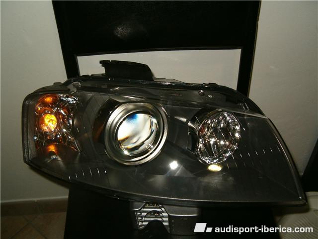

Jostor Publicado 19 de Enero del 2010 Denunciar Publicado 19 de Enero del 2010 Buenas tardes, Me gustaria saber le puedo poner un faro bi xenon a un a3 del 2007, llevan lamparas i transformadores pero nose si realmente irian bien o me faltaria alguna cosa adjunto una foto muchas gracias Responder
YoniSB Publicado 19 de Enero del 2010 Denunciar Publicado 19 de Enero del 2010 Necesitarias las bombillas por supuesto. A parte necesitas unos cables adaptadores para conectar los bi-xenon. Después se configura con el vag-com y a correr. Responder
bubu69 Publicado 19 de Enero del 2010 Denunciar Publicado 19 de Enero del 2010 Si no estoy equivocado tambien has de tirar unos cables desde los focos a la centralita que esta situada bajo el volante para que te funcionen las largas + un mando de luces nuevo que tenga DLR + todo lo que te ha dicho Yoni-SB Responder
Fonsiyu Publicado 19 de Enero del 2010 Denunciar Publicado 19 de Enero del 2010 Aun que para que sean totalmente legales, necesitara la regulacion automatica y el sistema de lavafaros, no? Saludos. Responder
