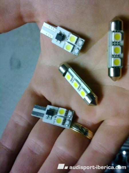

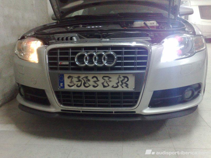

Maklink Publicado 19 de Enero del 2010 Denunciar Publicado 19 de Enero del 2010 Buenas Acabo de montar los leds en las luces de posicion, los compre en una pagina web son unos cambus que anulan el error en el FIS y de momento parece que funcionan, alumbran mucho y no dan error. Os pongo unas fotos con uno de cada: Responder
chopitolindo Publicado 19 de Enero del 2010 Denunciar Publicado 19 de Enero del 2010 Buenas Acabo de montar los leds en las luces de posicion, los compre en una pagina web son unos cambus que anulan el error en el FIS y de momento parece que funcionan, alumbran mucho y no dan error. Os pongo unas fotos con uno de cada: jod** que diferencia tio. donde la has comprado Responder
Alkemy Publicado 19 de Enero del 2010 Denunciar Publicado 19 de Enero del 2010 Andaaaaaaaaaaaaa..... Jejejej Vaya cambio Saludos Responder
Tepica Publicado 19 de Enero del 2010 Denunciar Publicado 19 de Enero del 2010 Buenas Acabo de montar los leds en las luces de posicion, los compre en una pagina web son unos cambus que anulan el error en el FIS y de momento parece que funcionan, alumbran mucho y no dan error. Os pongo unas fotos con uno de cada: La verdad es que quedan de PM . En que página dices que las encontraste y en cuanto salen???? Me interesan si no dan fallo como dices. Responder

Maklink Publicado 19 de Enero del 2010 Autor Denunciar Publicado 19 de Enero del 2010 Pues esperate que pasen 4 o 5 dias y los pruebe a ver que, de momento solo lo he tenido 5 min encendidos. los compre en la pagina ledsparatucoche.com, tiene buenos precios, y me dijo que estos seguro que no daban fallo ya que estaban muy probados. Responder

josepeix78 Publicado 19 de Enero del 2010 Denunciar Publicado 19 de Enero del 2010 yo tb compre esos leds cambus en esa pagina con la publicidad de que no daban fallo, los de matricula me dan fallo tendre que colocarles resistencia y los de posicion probe uno y no daba fallo pero a la hora de colocarlo no entraba en el agujero de la bombilla, son como estas?? Saludos Responder

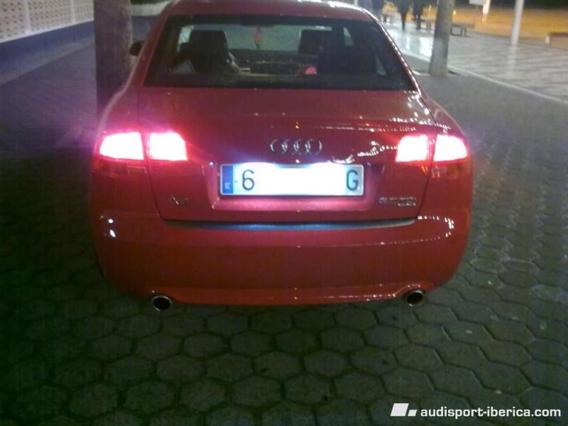

josepeix78 Publicado 19 de Enero del 2010 Denunciar Publicado 19 de Enero del 2010 una foto de como quedan los de matricula, la verdad que merece la pena Responder
Maklink Publicado 20 de Enero del 2010 Autor Denunciar Publicado 20 de Enero del 2010 yo tb compre esos leds cambus en esa pagina con la publicidad de que no daban fallo, los de matricula me dan fallo tendre que colocarles resistencia y los de posicion probe uno y no daba fallo pero a la hora de colocarlo no entraba en el agujero de la bombilla, son como estas??Saludos Si que entran tio, con paciencia todo entra Responder
