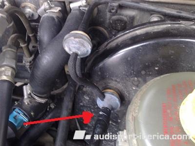

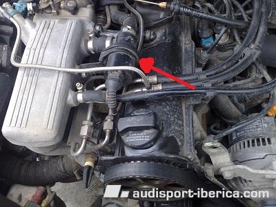

titoCoupE Publicado 20 de Enero del 2010 Autor Denunciar Publicado 20 de Enero del 2010 en la pimera foto se ve como q esta tapado cn cinta aislante pues ahi iba un tubito lo q pasa q donde se mete el tubito esta roto y lo tengo tapado y no se para q sirve:S:S po eso ta tapado y el tubito q va ahi no tengo ni idea de donde estara ni se de dodne proviene yla segunda foto donde indica la flexita por ahi se escuxa un monton de ruido de aspiraccion no se si eso sera normal bueno spero q me digais como van montados los tubitos yd e dodne provienen y etc el coxe va fatal :S:S:S bueno gracias de ante mano y felicidades por tam buen foro de nuestros clasicos^^ Responder
perrete Publicado 20 de Enero del 2010 Denunciar Publicado 20 de Enero del 2010 La primera foto de la izquierda diría k es el servofreno... que no tiene nada que ver con el ralentí y mucho con los frenos. Y la foto de la derecha señala a la válvula de ralentí. mírate que ninguno de los tubos que llegan ahí esté cogiendo aire. Responder
Churro26 Publicado 20 de Enero del 2010 Denunciar Publicado 20 de Enero del 2010 El tubito roto es del servofreno, coge depresión del motor para ayudarte a frenar, cambialo por seguiridad, lo otro como te han dicho es la valvula de ralenti Responder
titoCoupE Publicado 20 de Enero del 2010 Autor Denunciar Publicado 20 de Enero del 2010 ojjuu miraa no os e entendido!! la pimera doto donde señala q esta con cinta adesiva eso es del servo freno?¿?¿... pos cunado lo destapo el motor a ralenti cambia y un pokito el sonido y se sube de rpm se pone entorno 1300 y 1400 y cunado lo tapo se va un poko mas abajo 1200 1100 aproximadamente y la segunda foto es lo q regula el relenti?¿?¿ q podria acer para bajar manualmente el relenti?¿?¿ ayudarme xikos q la cosas no me qedan claras!!!! por favor ayuda Responder
titoCoupE Publicado 20 de Enero del 2010 Autor Denunciar Publicado 20 de Enero del 2010 ojjuu miraa no os e entendido!! la pimera doto donde señala q esta con cinta adesiva eso es del servo freno?¿?¿... pos cunado lo destapo el motor a ralenti cambia y un pokito el sonido y se sube de rpm se pone entorno 1300 y 1400 y cunado lo tapo se va un poko mas abajo 1200 1100 aproximadamente y la segunda foto es lo q regula el relenti?¿?¿ q podria acer para bajar manualmente el relenti?¿?¿ ayudarme xikos q la cosas no me qedan claras!!!! por favor ayuda ah y se me olvidaba el tubito ese q esta roto llega asta la admision por eso digo yo q cambiara el relenti ese tubito absorve aire Responder
Churro26 Publicado 21 de Enero del 2010 Denunciar Publicado 21 de Enero del 2010 ojjuu miraa no os e entendido!! la pimera doto donde señala q esta con cinta adesiva eso es del servo freno?¿?¿... pos cunado lo destapo el motor a ralenti cambia y un pokito el sonido y se sube de rpm se pone entorno 1300 y 1400 y cunado lo tapo se va un poko mas abajo 1200 1100 aproximadamente y la segunda foto es lo q regula el relenti?¿?¿ q podria acer para bajar manualmente el relenti?¿?¿ ayudarme xikos q la cosas no me qedan claras!!!! por favor ayuda ah y se me olvidaba el tubito ese q esta roto llega asta la admision por eso digo yo q cambiara el relenti ese tubito absorve aire Nada porque no se puede regular, quitar todas las tomas, y a ver si lo que tienes mal es el sensor del refrigerante y el coche "cree" que esta frio y te sube el ralenti y gasta mas... Responder

Churro26 Publicado 21 de Enero del 2010 Denunciar Publicado 21 de Enero del 2010 Los de temperatura del refrigerante son los azules, se ve uno en tu foto de la derecha al lado del servofreno. Responder
