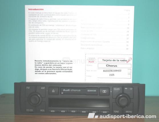

dr_diangelo Publicado 20 de Enero del 2010 Denunciar Publicado 20 de Enero del 2010 Bueno pues visto que con mi parrot 6100 no se puede escuchar la musica del iphone por los cuatro altavoces, quiero ponerme una radio concert de CD, ahora tengo una chorus I de cinta, es la mas sencilla, os pongo una foto aunque la mi es aun mas sencilla que esta, ya que es identica pero los botones de abajo a la dercha no estan partidos en dos si no que son un solo boton, no se si me explico. Estoy buscando una concert I, la que lee cds pero no mp3. Ahora tengo unas dudas: He estado leyendo y no consigo aclararme, en principio pensaba que seria comprarla y quitar una y poner la otra, pero puede ser que no, y eso es lo que necesito que me confirmeis, ya que he leido que puede que la iluminacion no vaya o algo asi. Por cierto sabeis si la concert tiene salida aux. Mi coche no tiene fix por lo que no me importa si se visualiza en el ya que no tengo. Me vale con que suene normal y se ilumine como la que tengo ahora. Mi coche es un A3 8l atrattion del 99, creo que no tiene equipo bose, pero los altavoces traseros estan amplificados independientemente, esta es la razon de que no se escuche el parrot por ellos. Bueno pues eso decirme que problemas podria tener al cambiar y si tienen solucion, que casi compro una de segunda mano y ahora quiero estar seguro antes de comprar nada. Gracias por adelantado, espero que podais ayudarme. Responder

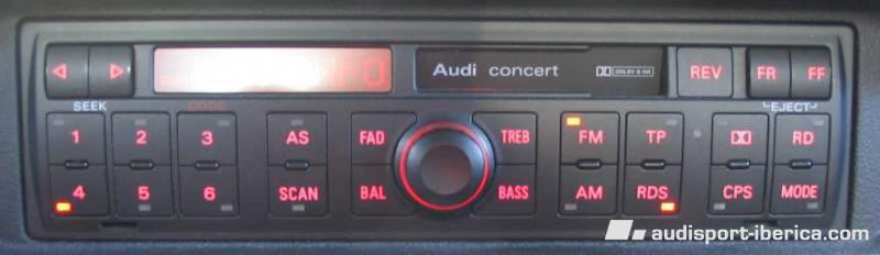

Freestylero Publicado 21 de Enero del 2010 Denunciar Publicado 21 de Enero del 2010 el tema es q la concert II no es compatible con tu coche por lo q no te saldra informacion en el fis y se te apagara a la hora de tenerla encendida y no se encenderan las luces de los botones al dar tu las luces de carretera a no ser q compres un emulador de canbus Responder

AUDIA3MICHEL Publicado 25 de Enero del 2010 Denunciar Publicado 25 de Enero del 2010 Una pregunta si pongo la concert en mi A3 8l pre, me decis que no funciona ni informacion en el fis ni la iluminacion, pero en cuanto a la iluminacion, quereis decir que nunca se iluminara la radio sin el simuladoir can bus, osea que cuando la radio este encendida tampoco tendra iluminacion o os referis a que si, se ilumina cuando esta encendida pero no si esta apagada y enciendo las luces del coche. A ver si podeis aclararme esto pq si no funciona lo de encenderser con la luces del coche pero si cuando esta encendida no me importa tanto. No es solo la iluminacion, sin el emulador la radio se apagara sola pasado un tiempo. Responder
dr_diangelo Publicado 26 de Enero del 2010 Autor Denunciar Publicado 26 de Enero del 2010 Hola audia3michel, Con esta radio tambien tendria el mismo problema que con la concert, necesitaria el simulador de canbus para que funcionara todo? Responder
AUDIA3MICHEL Publicado 26 de Enero del 2010 Denunciar Publicado 26 de Enero del 2010 Hola audia3michel, Con esta radio tambien tendria el mismo problema que con la concert, necesitaria el simulador de canbus para que funcionara todo? Si, con la unica que no te pasaria es con la Concert 1 (La chorus es canbus tambien), te pongo foto de la que te valdria: Responder
