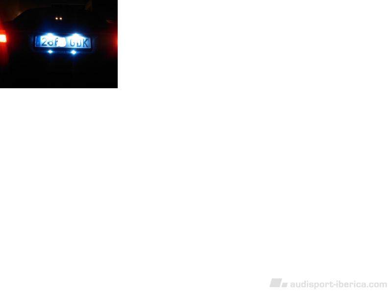

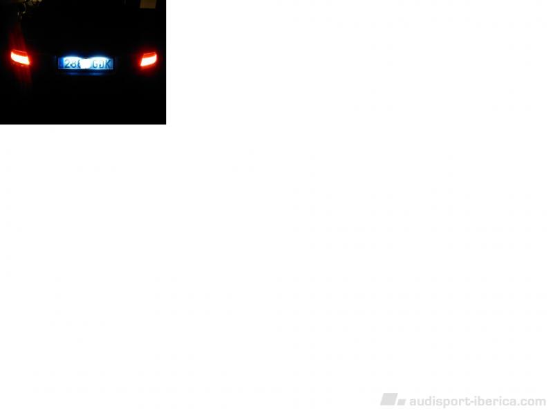

MEGI Publicado 20 de Enero del 2010 Denunciar Compartir Publicado 20 de Enero del 2010 Por fin a llegado el momento de poner las fotos de como quedaron esos preciosos leds. El que tenga la oportunidad de ponerlos que no se lo piense. Saludos para todos. Responder Enlace al comentario Compartir en otros sitios web More sharing options...
TRITÓN A6 Publicado 20 de Enero del 2010 Denunciar Compartir Publicado 20 de Enero del 2010 despues de leer el post del tema de los leds en la matricula al final, me he hecho un lio, puedes poner cuales has puesto , potencia, clase, precio y donde lo has conseguido, y si funciionaria con cualquier modelo de a6?' gracias. por cierto quedan genial. Responder Enlace al comentario Compartir en otros sitios web More sharing options...
MEGI Publicado 20 de Enero del 2010 Autor Denunciar Compartir Publicado 20 de Enero del 2010 despues de leer el post del tema de los leds en la matricula al final, me he hecho un lio, puedes poner cuales has puesto , potencia, clase, precio y donde lo has conseguido, y si funciionaria con cualquier modelo de a6?' gracias. por cierto quedan genial. Tienes un M.P. con toda la informacion. Saludos Responder Enlace al comentario Compartir en otros sitios web More sharing options...
