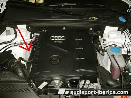

MANCHEGO84 Publicado 20 de Enero del 2010 Denunciar Publicado 20 de Enero del 2010 Bueno pues el lunes estuve viendo el coche minuciosamente antes de pagarlo, como no, abri el capo y estuve echando un vistazo al motor, todo parece ok, pero algo me llamo la atención, vereis, en el lateral izquierdo del motor (visto desde frente) donde esta el turbo, un poquito mas atras, esta algo raro con forma de botella metalico, pues bien justo debajo de ese chisme que os comento y del turbo habia como un trozo de tela/papel, no se que era exactamente, era como una tela dura, podria ser un aislante o algo pero es que estaba medio suelta, se veia una esquina, le estire un poco para ver si se podia sacar pero estaba bien sujeta, el comercial por supuesto no sabia lo que era. Por eso os pregunto si podeis echar un vistazo a vuestros motores en esa zona y decirme si lleva algun tipo de tela o aislante blanco. Os pongo una foto donde os indico donde mirar, gracias y un saludo. Responder

Necc Publicado 21 de Enero del 2010 Denunciar Publicado 21 de Enero del 2010 Supongo que te refieres al catalizador y lo que lleva al lado es un aislante de calor. Es totalmente normal, yo lo llevo también así. Responder
MANCHEGO84 Publicado 21 de Enero del 2010 Autor Denunciar Publicado 21 de Enero del 2010 Supongo que te refieres al catalizador y lo que lleva al lado es un aislante de calor. Es totalmente normal, yo lo llevo también así. Si necc creo que es el catalizador, al lado lleva un aislante si, asi como de color plata, pero me refiero debajo, como un trozo de tela suelto blanco. Es normal eso? gracias Responder
nak Publicado 21 de Enero del 2010 Denunciar Publicado 21 de Enero del 2010 El mio solo tiene el aislante, pero pegado a la chapa. más abajo no veo nada. No se le habrá quedado ahí a algún mecánico????? Saludos Responder
MANCHEGO84 Publicado 21 de Enero del 2010 Autor Denunciar Publicado 21 de Enero del 2010 El mio solo tiene el aislante, pero pegado a la chapa. más abajo no veo nada. No se le habrá quedado ahí a algún mecánico????? Saludos Pues eso es lo que me temo, que en el montaje o algo se ha quedado ahi raro.. cuando lo recoja le volvere a echar un vistazo. Responder
gege77 Publicado 21 de Enero del 2010 Denunciar Publicado 21 de Enero del 2010 -Hola manchego, he mirado el mio y como te dicen encuentro un aislante, que lo cierto es que no va totalmente pegado a la chapa, (aunque va bien sujeto con otro sistema), pero entre este y la chapa no veo nada parecido a lo que tu comentas... Responder
chirrito Publicado 22 de Enero del 2010 Denunciar Publicado 22 de Enero del 2010 Es un protector calorífico que se monta para protegera algunos elementos del motor del calor que desprende el catalizador. Es más, una de las protecciones que se busca es la del turbo. En los primeros modelos de los B6 en 1.8 T no se montaba esa chapa; el calor que llegaba al turbo era tan fuerte que, con el coche parado, favorecía la aparición de carbonilla dentro de éste. Hubo que hacer una campaña para instalar ese protector. ASÍ que no te preocupes que es normal y, si quieres, se lo explicas al comercial, que segro que acaba dándote las gracias SALUDOS Responder
