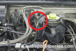

titoCoupE Publicado 21 de Enero del 2010 Denunciar Publicado 21 de Enero del 2010 olaa mira yo tube ese problema!! de q no andaba el coxe.. mira te voi a decir lo q em pasaba a mi!!! justo en lcaja de filtro del aire donde esta el caudalimetro si te asomas a una de las eskinas entran dos tubitos q son de depreesion del aire q va desde un lado del colectro de admision a la caja de filtro del aire fijate veras ahi q ahi como dos macarrones pues peude verse sortado.... cn los años los mangitos esos se resekan y se poene mui duro fijate haber si epude ser eso...... luego me e fijado q te faltan tb un pekeño macarron justo encima de dodne me dijeron antes q va el servo freno mira te e exo una foto para q lo veas bien... alomejor puede ser q te absorva aire por esa zona^^ Responder
porter Publicado 21 de Enero del 2010 Autor Denunciar Publicado 21 de Enero del 2010 olaa mira yo tube ese problema!! de q no andaba el coxe.. mira te voi a decir lo q em pasaba a mi!!! justo en lcaja de filtro del aire donde esta el caudalimetro si te asomas a una de las eskinas entran dos tubitos q son de depreesion del aire q va desde un lado del colectro de admision a la caja de filtro del aire fijate veras ahi q ahi como dos macarrones pues peude verse sortado.... cn los años los mangitos esos se resekan y se poene mui duro fijate haber si epude ser eso...... luego me e fijado q te faltan tb un pekeño macarron justo encima de dodne me dijeron antes q va el servo freno mira te e exo una foto para q lo veas bien... alomejor puede ser q te absorva aire por esa zona^^ Muchas gracias por tu respuesta, los tubitos a los que te refieres son los que te señalo ahora en la imagen? Churro escribió: Tambien se pueden comprobar los inyectores con un multimetro Como puedo mirarlos? tengo un polimetro pero no se donde estan las resistencias o lo que haya que medir, si me puedes señalarlo en las fotos que he dejado te lo agradeceria. Lo que dices romulo de limpiar el motor ya lo comente arriba, lo intente limpiar con kh7 y paños, pero no se va muy bien, al principio parece que esta todo muy limpito pero luego en 1 semana te das cuenta de que sigue casi parecido Un saludo Responder
Churro26 Publicado 21 de Enero del 2010 Denunciar Publicado 21 de Enero del 2010 olaa mira yo tube ese problema!! de q no andaba el coxe.. mira te voi a decir lo q em pasaba a mi!!! justo en lcaja de filtro del aire donde esta el caudalimetro si te asomas a una de las eskinas entran dos tubitos q son de depreesion del aire q va desde un lado del colectro de admision a la caja de filtro del aire fijate veras ahi q ahi como dos macarrones pues peude verse sortado.... cn los años los mangitos esos se resekan y se poene mui duro fijate haber si epude ser eso...... luego me e fijado q te faltan tb un pekeño macarron justo encima de dodne me dijeron antes q va el servo freno mira te e exo una foto para q lo veas bien... alomejor puede ser q te absorva aire por esa zona^^ Muchas gracias por tu respuesta, los tubitos a los que te refieres son los que te señalo ahora en la imagen? Churro escribió: Tambien se pueden comprobar los inyectores con un multimetro Como puedo mirarlos? tengo un polimetro pero no se donde estan las resistencias o lo que haya que medir, si me puedes señalarlo en las fotos que he dejado te lo agradeceria. Lo que dices romulo de limpiar el motor ya lo comente arriba, lo intente limpiar con kh7 y paños, pero no se va muy bien, al principio parece que esta todo muy limpito pero luego en 1 semana te das cuenta de que sigue casi parecido Un saludo Baja el manual de taller, le subio romulo, viene como se miden y lo que tienen que dar para estar bien, y viene lo que tienen que dar mas piezas del coche para revisar con un polimetro nada mas. Responder
