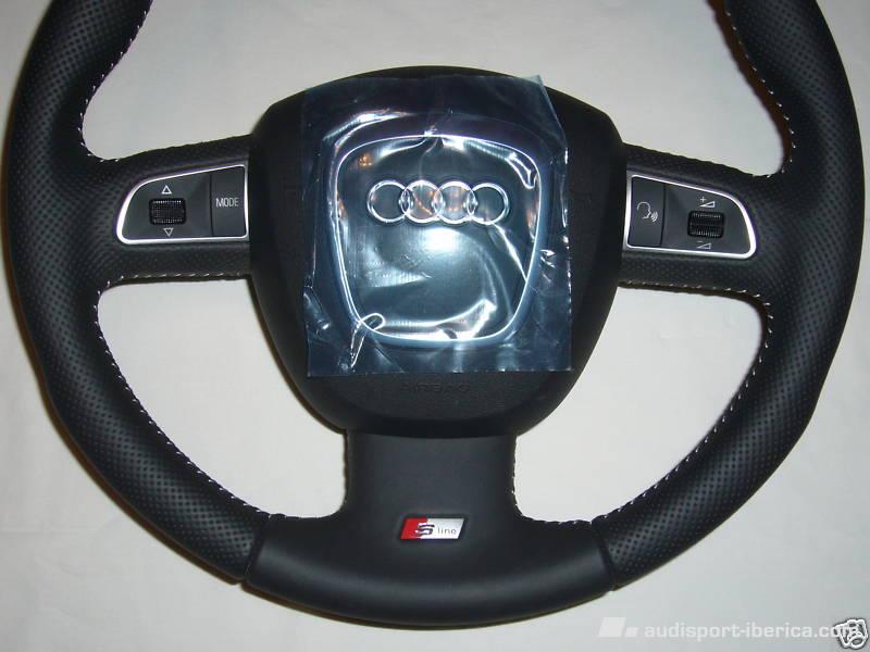

magava Publicado 20 de Enero del 2010 Denunciar Publicado 20 de Enero del 2010 (editado) Hola a todos, acabo de poner en un audi a4 b6 el volante de tres radios multifuncion del nuevo s3, lleva estos botones http://www.audisport-iberica.com/foro/inde...03684&st=15 y al montarlo resulta que solo me funciona el volumen, la parte multifunción de la izquierda (MODE) no va. El vagcom lo detecta pero no puedo hacer nada con ellos ¿Podeis ayudarme? Una foto del volante Editado 20 de Enero del 2010 por magava Responder

magava Publicado 20 de Enero del 2010 Autor Denunciar Publicado 20 de Enero del 2010 Asi es, si pulsas un boton el vag lo detecta pero por alguna razón no hace lo que deberia. No se que puede ser .... Responder
Malo Publicado 20 de Enero del 2010 Denunciar Publicado 20 de Enero del 2010 ¿Has configurado el modulo del teléfono (BT 77) para decirle que tienes volante multifunción? 00XX?XX ?=4 para volante multifunción Saludos, Malo. Responder

Hotgito Publicado 21 de Enero del 2010 Denunciar Publicado 21 de Enero del 2010 Es solo el MODE o los botenes de cambio de emisora tampoco te van? en el mio , el mode solo vale para cambiar entre el tfn y la radio , y si no tienes bluetooth , no creo que te haga nada. Responder
magava Publicado 21 de Enero del 2010 Autor Denunciar Publicado 21 de Enero del 2010 No funciona, solo me funciona el subir y bajar el volumen que se hace con la ruleta de la derecha. No me cambia entre radio y cd que es lo que deberia hacer al pulsar la ruleta de la izquierda o el mode no lo se. Directamente el vagcom detecta la pulsación pero no hace nada. ayuda please !!! Responder
Hotgito Publicado 21 de Enero del 2010 Denunciar Publicado 21 de Enero del 2010 El mio NO cambia de radio a cd con el mode... eso si , las flechas te cambian de cancion en el cd , o de emisora en la radio. Responder
magava Publicado 21 de Enero del 2010 Autor Denunciar Publicado 21 de Enero del 2010 A mi es que no me hace nada, ni pulsando la ruleta, ni girandola. gracias por tu ayuda Responder
Thor4TDi Publicado 21 de Enero del 2010 Denunciar Publicado 21 de Enero del 2010 A mi es que no me hace nada, ni pulsando la ruleta, ni girandola. gracias por tu ayuda ami me venia el multi funcion de casa y la tecla mode no me vale para nada con la ruleta de la izquierda canbio de cansion y listo.si no me ekiboco la tecla mode es para los modelos con mano libre incorporado. Saludosss Responder
magava Publicado 21 de Enero del 2010 Autor Denunciar Publicado 21 de Enero del 2010 A mi es que no me va la ruleta de la izquierda no hace nada de nada ..................ayuda please Responder
Thor4TDi Publicado 21 de Enero del 2010 Denunciar Publicado 21 de Enero del 2010 Hola a todos, acabo de poner en un audi a4 b6 el volante de tres radios multifuncion del nuevo s3, lleva estos botones http://www.audisport-iberica.com/foro/inde...03684&st=15 y al montarlo resulta que solo me funciona el volumen, la parte multifunción de la izquierda (MODE) no va. El vagcom lo detecta pero no puedo hacer nada con ellos ¿Podeis ayudarme? Una foto del volante El marco cromao de los botone alguien encontro en ebay como una pegatina q se parecia un monton no? Responder
