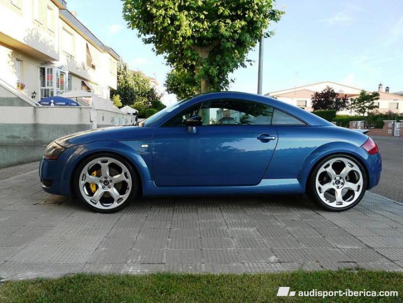

hola q tal? el problema es el siguiene:hace dos dias tube q frenar fuerte y note como el pedal del freno empezo como a rebotar y hace un ruido extraño y me mosqeo bastante pero hoy he frenado adrede varias veces y me sigue haciendo lo mismo y encima luego le he dado un poco de caña y s me ha encendido la luz del esp y la del abs.
A Q SE DEBE????POR FAVOR AYUDARME
Por cierto he leido por el foro q lo del la luz del ABS y la del ESP al darle caña se puede encender por tener bajo el liqido de frenos, pero el ruido a q puede ser debido???
si ese es tu coche con esas llantas tan bonitas pueden ser que tus gomas estan pidiendo a gritos unas nuevas
el mio a veces salta el esp en primera pisandole a fondo pero lo tuyo me da que son problemas de las cubiertas

a mi a veces me pasaba igual parece k era tocar freno no muy fuerte y saltaba el abs pero era mas bien en asfalto muy deslizante (mira a ver si es tu caso) luego en uno normal no tanto osea lo normal, por cierto esas pinzas son brembo verdad?? estoy como loco buscando unas a ver si sabeis de alguien
