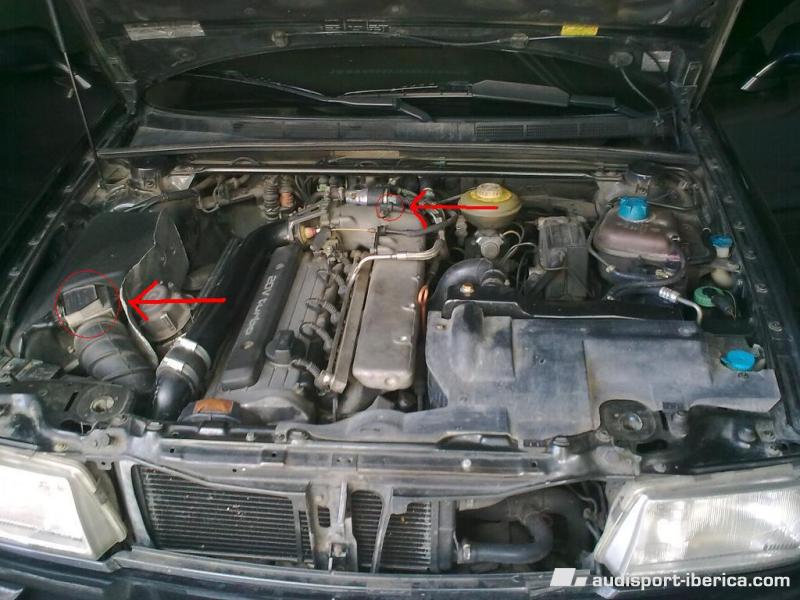

JAVI74 Publicado 22 de Enero del 2010 Denunciar Publicado 22 de Enero del 2010 Los tirones pueden venir de algun sensor o manguito, mirate las bujias y bobinas, las pipetas se acaban jodiendo por el oxido electrico, que te miren el sensor del colector de admision y el caudalimetro, vete con ojo que los mecanicos empiezan a cambiar cosas hasta que den con la averia y despues el susto te lo llevas tú al ver la factura. Importante que le pasen el vag-com para encontrar posibles errores, no te desanimes por el comportamiento del coche ahora. Pongo foto del sensor y cauda, perdona por lo sucio del motor pero es una foto vieja, sobre todo si no tienes idea de estos aparetejos no los toques mucho, ya que llevan un hilo muy muy fino y se parten Un saludo Responder
