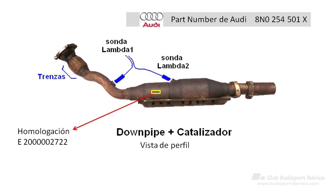

Fran-TT Publicado 19 de Enero del 2015 Denunciar Publicado 19 de Enero del 2015 Yo guardo información sobre este tema de cuando puse la downpipe 3" y el catalizador de 200 celdas a mi coche... adjunto unas imagenes por si ayudan... no puedo subir más fotos porque me dice que el máximo que puedo subir son imagenes de 150KB... Responder
Fran-TT Publicado 20 de Enero del 2015 Denunciar Publicado 20 de Enero del 2015 Por cierto, esa imagen es valida para 1.8T (traccion delantera). Si tienes un 225CV quattro la cosa cambia. Responder
