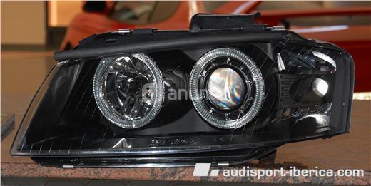

Jorge_21 Publicado 23 de Enero del 2010 Denunciar Publicado 23 de Enero del 2010 Ola tengo en mente ponerme en mi Audi A3 Sline 8p estos faros con un kit de xenon,pero antes kerria saber si con los faros y poniendo una perilla halogena a la hora de pasar la ITV me lo pasarian? El vendedor dice ke estan homologados por la CEE,no se ke koño es pero bueno uno en tal de vender dice lo k sea. Alguien lo ha pasado recientemente con estos o otros faros ke se asimilen??gracias Responder
DANIATTRACT Publicado 23 de Enero del 2010 Denunciar Publicado 23 de Enero del 2010 Si en el faro viene marcada la homologación si pasas,pero con kit de xenon no. Responder
JuaNiYo_ Publicado 23 de Enero del 2010 Denunciar Publicado 23 de Enero del 2010 con el sello CEE el faro la pasa. el Xenon solo si tienes regulacion de altura automatico y lavafaros. Responder
magiclive_a4 Publicado 23 de Enero del 2010 Denunciar Publicado 23 de Enero del 2010 si son los Fk estan perfectamente homologados y si la pasarás Responder
pampera Publicado 23 de Enero del 2010 Denunciar Publicado 23 de Enero del 2010 ese faro es prácticamente identico al que yo compré a cuco_19. en el mío, en la parte de arriba del faro, sobre el plástico negro, vienen grabados unos cifras y entre ellas la marca E dentro de un círculo. Esa es la homologación. Con lo del Xenon ya no se como quedará el tema y si te pondrá problemas. Responder
Jorge_21 Publicado 23 de Enero del 2010 Autor Denunciar Publicado 23 de Enero del 2010 Ok entonces tengo le mirar le en el faro ponga ke esta homologado.y con los de leds ke venden por ai tambien la pasaría???si pone lo de homologación.teniendo en curta ke las luces de posición son los leds. Eske estoy bastante indeciso Responder
