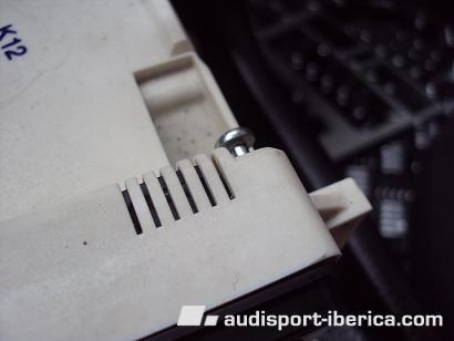

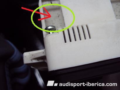

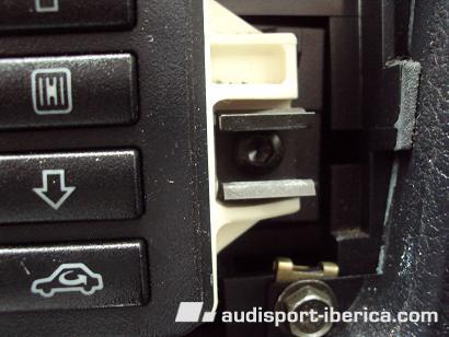

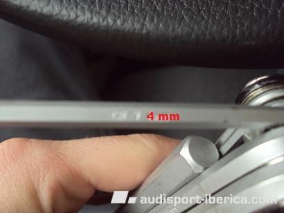

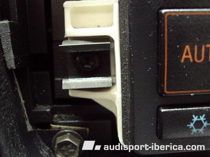

Weru Publicado 23 de Enero del 2010 Denunciar Publicado 23 de Enero del 2010 Wenas foreros! ayer por la noche me dejaron de lucir los botones de la parte izkierda del climatizador (flechas subir y bajar, auto, "estrella polar" , desempañar cristal delantero); y pense que era bombilla que se habia fundido puesto que todo funcionaba correctamente, y cierto era . Voy a poner algunas fotos y tal , por si a alguien le ha pasado y no se atreve a cambiarlo, es facilisimo y lo haces es un "pis-pas". Hay va en el mini brico del clima. 1- Quitar la carcasa central que sale tirando. 2-Localizar los dos tornillos a quitar para que salgo la consola del clima: 3- Cojer llave allen de 4mm para quitar el tornillo , asi os ahorro el tener que mirar que llave es la que encaja: Sigo en otra pagina... Responder

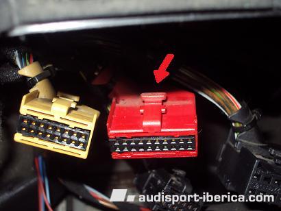

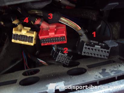

Weru Publicado 23 de Enero del 2010 Autor Denunciar Publicado 23 de Enero del 2010 4- Se tira del clima entero para afuera con cuidado y con un poco de fuerza ya que os parecera que esta como agarrado; una vez fuera la consola, sin sacarla demasiado porque hay 4 clavijas detras , hay 2 opciones: hacerlo sin soltar las clavijas o soltandolas. No cuesta nada soltarlas por eso yo lo he hecho soltandolas que es mucho mas comodo pero de la otro manera tambien se puede: expliko: 4.1-Por el agujero señalado (que vereis que hay 4 =les a lo largo de la carcacasa, quitar cual se os alla fundido) se introduce un destornillador liso, una navaja o algo similar para dar la vuelta ala bombilla y tirar para afuera, se cambia y listo. 4.2- O la otra manera , la que he hecho yo , asi de paso e limpiado un pokillo el polvo y he visto el estado del clima por dentro es: 4.2.1- Quitar las clavijas traseras: en ese orden. 4.2.2- Se kitan presionando una pestaña que tienen cada una, y tirando para afuera: Mejor se kitan en ese orden las clavijas porque sino no os entrara la mano. Sigo en otra pagina... Responder

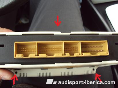

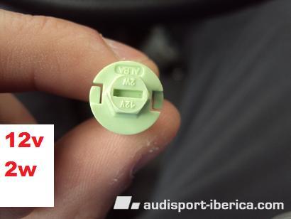

Weru Publicado 23 de Enero del 2010 Autor Denunciar Publicado 23 de Enero del 2010 4.2.3- El resultado es que sale la consola entera y se puede trabajar mejor, de paso con un trapito se kita el polvo jeje! Por detras se ve de esta manera y he señalado donde estan los 3 tornillos a quitar; el de la flecha de arriba no se ve bien , pero vosotros lo vereis claramente: Los tornillas estan alos extemos en la parte de arriba y el de abajo en la parte central: 5-Una vez sacado los tornillos, se separa con cuidado la carcasa de toda la caja del clima(lo negro con botones y las pantallitas(por dar mas informacion) ), y entonces se vera claramante donde estan las 4 bombillas que iluminan los botones y cual se te ha fundido. 6- Se sustillen las bombillas o bombilla que sean y ya esta: Hay os dejo como es la bombilla para que la compreis antes de desmontar nada ok? son =les que las del cuadro. Una vez cambiada la bombilla, se repite el proceso pero ala inversa logicamente: -Se junta la carcasa con la caja del clima. -Se atornillan los tornillos. -Se unen las clavijas ahora empezando en orden inverso 4,3,2,1,para que os de espacio a ponerlo puesto que estan muy justos los cables. -Se mete todo el clima en su sitio. -Se ponen los tornillos de sujeccion de nuevo. -Y por ultimo se pone la carcasa que adorna la parte central. Facil y sencillo. Espero haber servido d ayuda a alguien y sino pues hay queda echo el brico para cuando alguien lo necesite. Lo he hecho lo mejor que he podido, cualquier consulta, un privado o algo para que lo vea, y constestare. Un saludo foreros. Responder
