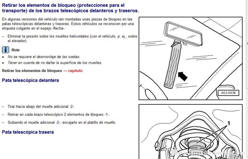

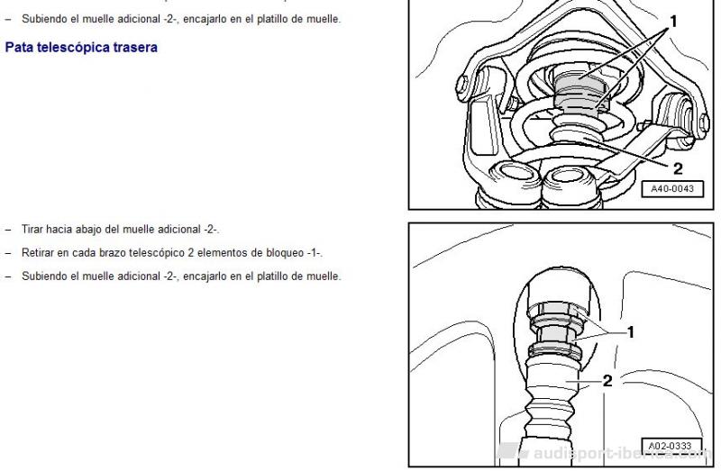

Me he fijado en la rueda trasera izquierda y se puede ver el codigo 8K0 512 131 B. Y a poco que se busque por internet:
SHOCK BUMP STOP. Si no me equivoco son silentblocks, no? Aliguien lo confirma?.
Precisamente creo que es la pieza marcada como "2" en la imagenes que ha puesto penzoil. Hay que tirar de ella hacia abajo para sacar los topes (pieza 1).
Un saludo.
