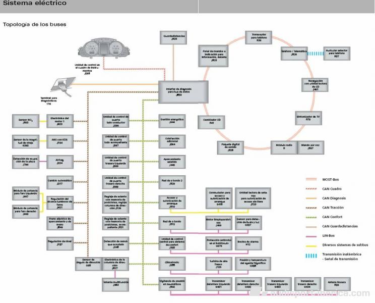

demon Publicado 23 de Enero del 2010 Denunciar Compartir Publicado 23 de Enero del 2010 sabeis de algun punto en el maletero dnd sacar la linea can facilmente? , bateria , persiana electrica o yo que se... al lado de la rueda de repuesto tb hau un cableado ... a ver si alguien me puede ilustrar un poco y si es con algun tipo de imagen mejor q mejor... me interesa saber los colores de can high y can low ,, supongo que en todo el coche es el mismo color , no? Responder Enlace al comentario Compartir en otros sitios web More sharing options...
style Publicado 23 de Enero del 2010 Denunciar Compartir Publicado 23 de Enero del 2010 sabeis de algun punto en el maletero dnd sacar la linea can facilmente? , bateria , persiana electrica o yo que se... al lado de la rueda de repuesto tb hau un cableado ... a ver si alguien me puede ilustrar un poco y si es con algun tipo de imagen mejor q mejor... me interesa saber los colores de can high y can low ,, supongo que en todo el coche es el mismo color , no? Ahora mismo no se donde puedes cogerlo en la parte trasera lo que si te puedo decir es que el can bus son dos cables trnzados entre si uno de color verde-naranja y otro de clor verde-marron Responder Enlace al comentario Compartir en otros sitios web More sharing options...
demon Publicado 23 de Enero del 2010 Autor Denunciar Compartir Publicado 23 de Enero del 2010 gracias !! bueno , a la espera de un poco mas de informacion .... sabes cual corresponde a cual ? high , low ?? Responder Enlace al comentario Compartir en otros sitios web More sharing options...
demon Publicado 28 de Enero del 2010 Autor Denunciar Compartir Publicado 28 de Enero del 2010 alguien sabe donde sacarla? , un saludo Responder Enlace al comentario Compartir en otros sitios web More sharing options...
Kolari Publicado 28 de Enero del 2010 Denunciar Compartir Publicado 28 de Enero del 2010 alguien sabe donde sacarla? , un saludo ¿Te sirve este esquema eléctrico de las líneas para hacerte una idea? Fuente: página 44 y 45 del programa autodidactico 323 de audi (formación asistencial audi A6´05) Responder Enlace al comentario Compartir en otros sitios web More sharing options...
