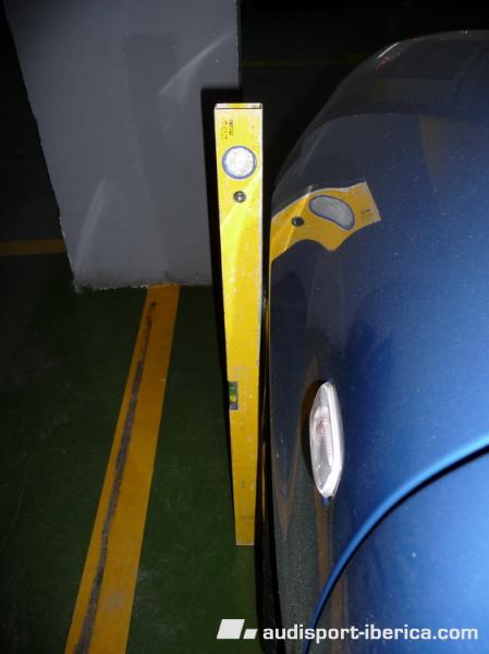

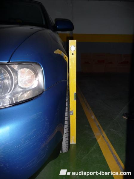

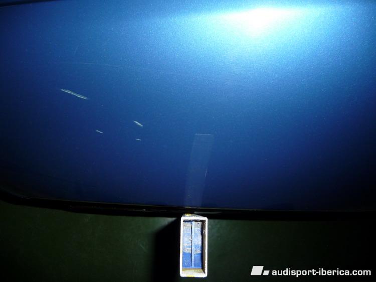

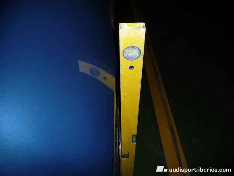

Freestylero Publicado 25 de Enero del 2010 Autor Denunciar Publicado 25 de Enero del 2010 mi acojone viene por esto foto de rueda y chasis en parte delantera con un nivel debido a q la llanta del TT es abombada se ve la separacion queda esto me acojona q opinais?? el neumatico si podriamso decir q and amas o menso a ras de aleta pero el centro de la llanta ya veis q no Responder
Freestylero Publicado 25 de Enero del 2010 Autor Denunciar Publicado 25 de Enero del 2010 otra Responder
Freestylero Publicado 25 de Enero del 2010 Autor Denunciar Publicado 25 de Enero del 2010 otra mas Responder
Freestylero Publicado 25 de Enero del 2010 Autor Denunciar Publicado 25 de Enero del 2010 otras Responder

Carmelo Publicado 25 de Enero del 2010 Denunciar Publicado 25 de Enero del 2010 Bueno, mi opinión Roberto es lo que se vé en las fotos, que las ruedas en el eje delantero están en el límite, justo a ras de aleta, pero en principio no deberías tener problemas al montar estas llantas (que además montan otros muchos, no solo éste modelo TT, sinó otros como la Avus S3 con las mismas medidas 7,5 x 17 ET 32). Ahora bien, esto no te excluye (pese a quien le pese) de que alguna ITV o algún Guardia Civil te puedan decir que sobresale de la aleta algún milímetro o que no la llevas incluída en la ficha técnica... y de que, independientemente tengas razón o no, te mareen un rato o incluso te pongan una multa (que también recurrirás o no). Pero por otro lado es muy posible también que no necesites nunca de la homologación, ni tengas el más mínimo problema con esas ruedas. La mayoría de la gente para una reforma tan simple prefiere no hacer nada, es lógico no querer gastarse ese dinero cuando en principio no deberías tener problema alguno. Pero la duda y la incertidumbre la tendrán cada vez que tengan que pasar la ITV o le paren los verdes... y no será el primero ni será el último al que le hagan perder el rato (que aunque recurras y te quiten la multa el cabreo del momento y perder tu tiempo recurriendo ya es un trastorno importante). Y ya no quiero entrar, pero está ahí, el tema de los seguros en caso de accidente o alguna movida... para mí opinión son 150 euros muy bien gastados, pensando en lo que te puedes ahorrar, no ya en dinero, sinó en QUEBRADEROS DE CABEZA. Para evitar todo esto algunos cómodos preferimos pagar y olvidarnos del asunto para siempre. Pero eso ya es cuestión de cada uno. PD.: si incluir una nueva medida en la ficha técnica ni diese trabajo ni costase dinero seguro todo el mundo lo haría... Responder
