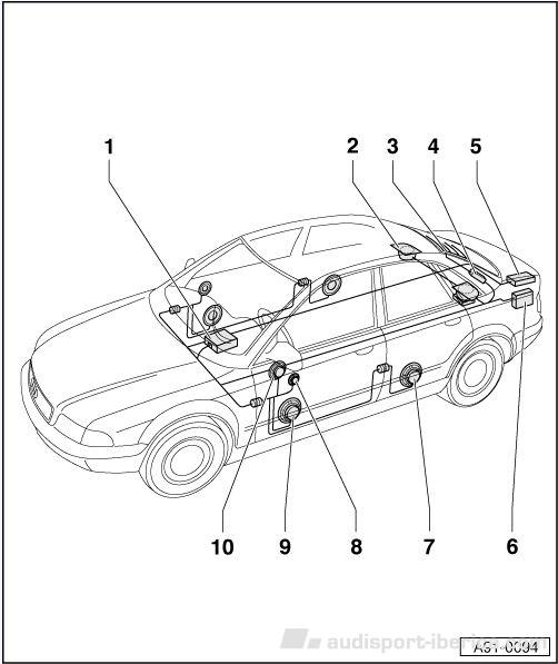

A4_1.9 Publicado 24 de Enero del 2010 Denunciar Publicado 24 de Enero del 2010 Te dejo esta ilustracion espero que te ayde. el 4 es un amplificador de antena (es lo unico que se) Saludos Responder

GoNzCiD Publicado 25 de Enero del 2010 Denunciar Publicado 25 de Enero del 2010 Te dejo esta ilustracion espero que te ayde.el 4 es un amplificador de antena (es lo unico que se) Saludos Pues el mio lleva un amplificador justo detrás de la radio, supongo que habrá varios esquemas según el año. Y por lo que se hay algunos que no llevan amplificador, porque le pusieron uno y notaron diferencia. En mi coche esta entre el charpicadero y la viga izquierda delantera. Tiene forma de microfono conico. Un saludo Es la primera vez que lo oigo. Esta en el trasero. Si te fijas para desempañar el cristal las lleva horizontales, y hay 2 verticales, esas 2 son las antenas. Salu2! Efectivamente. salu2 Responder
