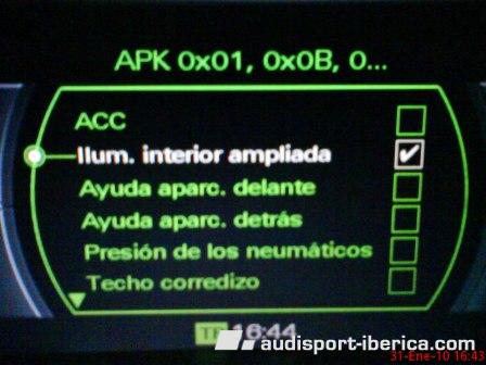

demon Publicado 30 de Enero del 2010 Denunciar Publicado 30 de Enero del 2010 en el menu oculto , hay una opcion de extendida de intensidad de iluminacion , que se puede marcar , vendra por defecto desmarcada Responder
aprendiendo Publicado 30 de Enero del 2010 Autor Denunciar Publicado 30 de Enero del 2010 en el menu oculto , hay una opcion de extendida de intensidad de iluminacion , que se puede marcar , vendra por defecto desmarcada Hola, en cuanto he leído tu respuesta he activado la opción y lo he probado pero no veo que varíe la intensidad de los leds del plafón ni de las manillas de las puertas ni de ninguna otra luz interor. Debe ser por no tener el paquete de iluminación de origen. Lo pongo al máximo, acepto pulsando la rueda del MMI y cuando vuelvo a mirar vuelve a estar en el mínimo. Muchas gracias de todas formas. Responder

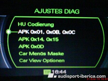

ansa Publicado 31 de Enero del 2010 Denunciar Publicado 31 de Enero del 2010 en el menu oculto , hay una opcion de extendida de intensidad de iluminacion , que se puede marcar , vendra por defecto desmarcada Buenos dias a todos tengo una pregunta para ti demon en el menu oculto cual es la opcion de la iluminacion? es que lo del ingles lo llevo muy mal Responder
demon Publicado 31 de Enero del 2010 Denunciar Publicado 31 de Enero del 2010 en el menu oculto , hay una opcion de extendida de intensidad de iluminacion , que se puede marcar , vendra por defecto desmarcada Buenos dias a todos tengo una pregunta para ti demon en el menu oculto cual es la opcion de la iluminacion? es que lo del ingles lo llevo muy mal creo que sale en español , almenos a mi si .... entras en car menu maske , o algo asi y esta en la primera o 2ª linea Responder

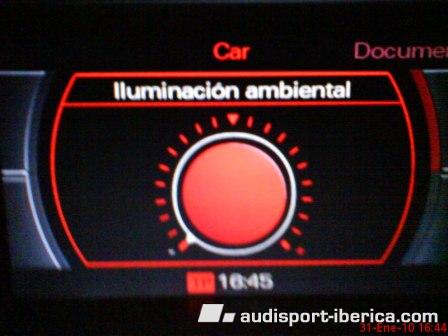

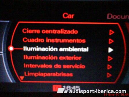

aprendiendo Publicado 31 de Enero del 2010 Autor Denunciar Publicado 31 de Enero del 2010 en el menu oculto , hay una opcion de extendida de intensidad de iluminacion , que se puede marcar , vendra por defecto desmarcada Buenos dias a todos tengo una pregunta para ti demon en el menu oculto cual es la opcion de la iluminacion? es que lo del ingles lo llevo muy mal creo que sale en español , almenos a mi si .... entras en car menu maske , o algo asi y esta en la primera o 2ª linea Perdón por la baja calidad de las imágenes pero entre que están hechas con el móvil y que tengo un pulso como para robar cascabeles, ... Espero que haya sido de utilidad. Saludos. Responder
