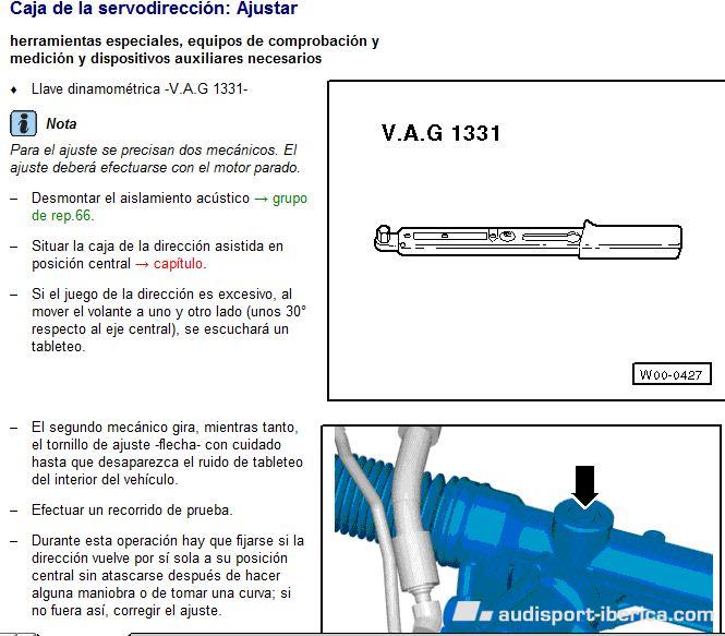

penzoil Publicado 4 de Febrero del 2010 Denunciar Publicado 4 de Febrero del 2010 Buenas, sabia yo que esto lo habia leido por algun sitio pero no sabia donde. Esto sale en el programa manual de taller, "elsawin" que tienen en esos ordenadores de los conces (cuando no estan en el hotmail, facebook o solitario, claro). Mirate el ultimo parrafo, y si es eso lo que te pasa, imprimelo y plantaselo en los morros del "mecanico" de tu concesionario. Si no es eso, es que lo he entendido mal. Saludos. Responder
vwgolf Publicado 4 de Febrero del 2010 Denunciar Publicado 4 de Febrero del 2010 (editado) Buenas, sabia yo que esto lo habia leido por algun sitio pero no sabia donde. Esto sale en el programa manual de taller, "elsawin" que tienen en esos ordenadores de los conces (cuando no estan en el hotmail, facebook o solitario, claro). Mirate el ultimo parrafo, y si es eso lo que te pasa, imprimelo y plantaselo en los morros del "mecanico" de tu concesionario. Si no es eso, es que lo he entendido mal. Saludos. Como te ha puesto penzoil de forma grafica lo que tienes mal es la caja de la dirección y tienen que ajustarte la cremallera para que no te haga eso. Habla con el jefe de postventa del concesionario y dile que por las buenas o por las malas pero que te tienen que arreglar la dirección. Ese comportamiento que te hace el volante no es normal y en cualquier coche con servotronic sea cual sea el modelo el comportamiento es el mismo. Un saludo. Editado 4 de Febrero del 2010 por vwgolf Responder
