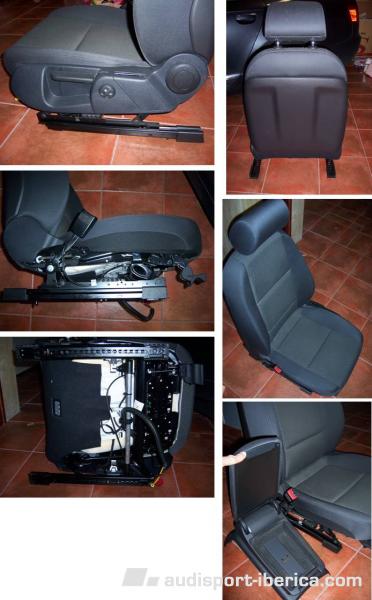

Hola, navegando por internet he visto esto:
Asientos Beetle
la verdad es que las guias y la forma de anclaje es parecida a los nuestros no?
No se, pero os habeis fijado en la referencia de la pieza que tiene en la cuarta foto????
Empieza por 4b, osea que esa pieza es de nuestro modelo
Golfinho:
Aquí tienes lo prometido. Las medidas entre los tornillos de los asientos a6 4f son: anchura 47 cm. y largura 36 cm.
Saludos.

Hola chicos, muchas gracias por los enlaces, pero el primero es caríiiiiiiisimo, pero caro caro, y encima ese color no me cuadra. El segundo está mucho mejor, pero claro entre portes y demas se va a un pico, y habría que retapizar los traseros, amén de que busco montarle unos traseros que permitan el acceso al maletero.
Vale, ya he estado mirando los del B7 y son iguales que los del A6 que te ha puesto Kolari.
Osea, que a menos que veamos una manera de colocar esas guias en nuestros A6.... o las guias que tenemos en esos asientos.... va a ser que nos quedamos con lo que tenemos!
Entonces descartamos el A6 4F y el A4 B7????
No, ahi no hay ningun problema. La unica diferencia viene por los laterales del asiento trasero. Por lo demas son iguales.
Si no fijate en mi post como pongo los de una berlina en un Avant, y Toni al reves, los de un Avant en una Berlina...
No hay problema vaya!
