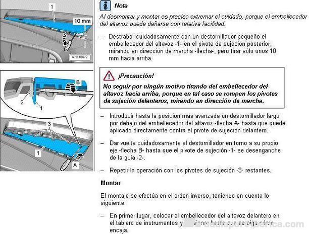

Batallas Publicado 26 de Mayo del 2010 Denunciar Publicado 26 de Mayo del 2010 a ver si me podeis ayudar, he cambiado el altavoz por el de audi y he puesto la antena arriba, el el hueco del salpicadero superior, todo funciona a la perfeccion pero el problema es que me he cargado cinco patillas de la rejilla, como es normal, alguno sabe la referencia y lo que cuesta por que me hace un poco de ruido con las vibraciones, gracias y saludos. Hola Cendri, mañana te pongo la referencia de la pieza, yo ya se la he quitado 2 veces y no se me ha roto ni una patilla, hay que hacerlo como pone en el elsa pero sin miedo salu2 Responder
cendri Publicado 26 de Mayo del 2010 Denunciar Publicado 26 de Mayo del 2010 a ver si me podeis ayudar, he cambiado el altavoz por el de audi y he puesto la antena arriba, el el hueco del salpicadero superior, todo funciona a la perfeccion pero el problema es que me he cargado cinco patillas de la rejilla, como es normal, alguno sabe la referencia y lo que cuesta por que me hace un poco de ruido con las vibraciones, gracias y saludos. Hola Cendri, mañana te pongo la referencia de la pieza, yo ya se la he quitado 2 veces y no se me ha roto ni una patilla, hay que hacerlo como pone en el elsa pero sin miedo salu2 gracias pero ya sabes soy mu bruto y yo no tengo el elsa ese gracias Responder
Super-Raton Publicado 26 de Mayo del 2010 Denunciar Publicado 26 de Mayo del 2010 (editado) a ver si me podeis ayudar, he cambiado el altavoz por el de audi y he puesto la antena arriba, el el hueco del salpicadero superior, todo funciona a la perfeccion pero el problema es que me he cargado cinco patillas de la rejilla, como es normal, alguno sabe la referencia y lo que cuesta por que me hace un poco de ruido con las vibraciones, gracias y saludos. Hola Cendri, mañana te pongo la referencia de la pieza, yo ya se la he quitado 2 veces y no se me ha roto ni una patilla, hay que hacerlo como pone en el elsa pero sin miedo salu2 gracias pero ya sabes soy mu bruto y yo no tengo el elsa ese gracias Yo no he conseguido quitar ninguna sin romper alguna patilla. Lo siento barci... Saludos! Editado 26 de Mayo del 2010 por Super-Raton Responder
barci10 Publicado 27 de Mayo del 2010 Denunciar Publicado 27 de Mayo del 2010 a ver si me podeis ayudar, he cambiado el altavoz por el de audi y he puesto la antena arriba, el el hueco del salpicadero superior, todo funciona a la perfeccion pero el problema es que me he cargado cinco patillas de la rejilla, como es normal, alguno sabe la referencia y lo que cuesta por que me hace un poco de ruido con las vibraciones, gracias y saludos. Hola Cendri, mañana te pongo la referencia de la pieza, yo ya se la he quitado 2 veces y no se me ha roto ni una patilla, hay que hacerlo como pone en el elsa pero sin miedo salu2 gracias pero ya sabes soy mu bruto y yo no tengo el elsa ese gracias Yo no he conseguido quitar ninguna sin romper alguna patilla. Lo siento barci... Saludos! super no pasa nada c***!! lo que pasa es que desde que instalamos el interface tengo un ruido en la zona derecha de delante mas o menos por donde la salida de aire que con los baches suena bastante y no se si sera de la tapa esta o de algo que quedo suelto y al coger baches me suena....a parte de un ruido que me tiene hasta los huevos y creo que es la put* luz de freno....que menudo traqueteo me tiene y estoy un poco hasta las narices. Responder
