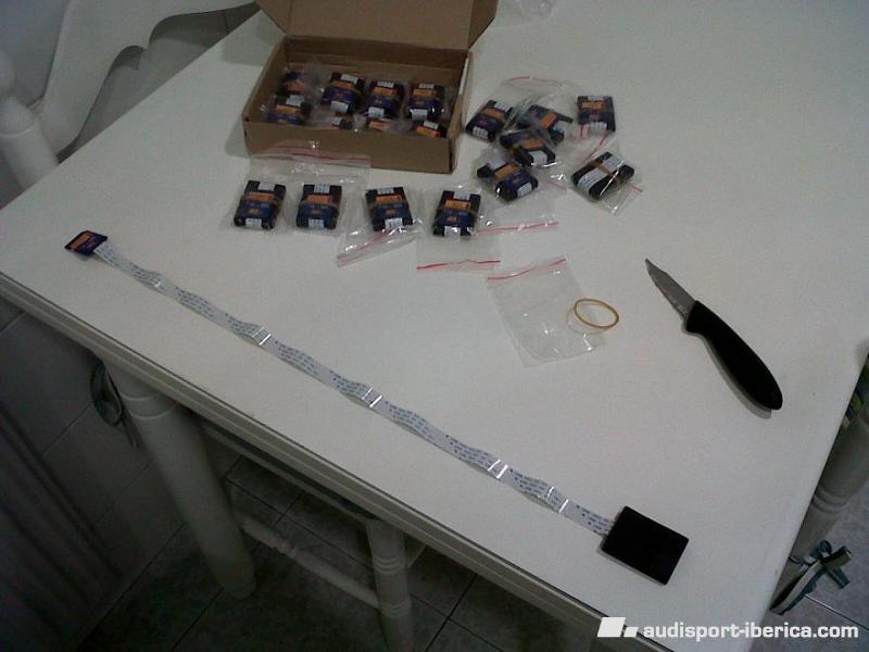

DeWolfs9 Publicado 1 de Junio del 2010 Denunciar Publicado 1 de Junio del 2010 (editado) ¿Podría alguien por favor enviar una foto del cable SD que tienes? gracias! english : could someone please post a picture of the sd cable that you have ? thank you! Editado 1 de Junio del 2010 por DeWolfs9 Responder
Rushifuru Publicado 1 de Junio del 2010 Denunciar Publicado 1 de Junio del 2010 Aqui dejo dos fotillos para que veais la diferencia de altavoces. Hello, did you notice difference in the sound? Is it better now? bye Luca The sound is much better, cleaner. It is also necessary to purchase the connector cable to avoid interference with the mobile phone, and highly recommended to add a ferrite core of the installation Greetings It works now, completely bluetooth? Could you get it? Saluti Responder
Rushifuru Publicado 1 de Junio del 2010 Denunciar Publicado 1 de Junio del 2010 ¿Podría alguien por favor enviar una foto del cable SD que tienes?gracias! english : could someone please post a picture of the sd cable that you have ? thank you! Mira si te sirve esta Un saludo Responder

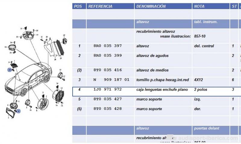

Super-Raton Publicado 2 de Junio del 2010 Denunciar Publicado 2 de Junio del 2010 Aqui dejo dos fotillos para que veais la diferencia de altavoces. Hello, did you notice difference in the sound? Is it better now? bye Luca The sound is much better, cleaner. It is also necessary to purchase the connector cable to avoid interference with the mobile phone, and highly recommended to add a ferrite core of the installation Greetings It works now, completely bluetooth? Could you get it? Saluti :clap1: Hola Rushi, que tal estas? Un favor... me podrias pasar la referencia del conector del altavoz que mencionas...?? Es para pedirla y montar bien el altavoz. Aprovechare el momento de instalar la camara para ponerlo todo... Un saludo!!! Responder
Rushifuru Publicado 2 de Junio del 2010 Denunciar Publicado 2 de Junio del 2010 Hola Rushi, que tal estas? Un favor... me podrias pasar la referencia del conector del altavoz que mencionas...?? Es para pedirla y montar bien el altavoz. Aprovechare el momento de instalar la camara para ponerlo todo... Un saludo!!! Ehy Super ¿Que tal? tienes que estar liado porque no te leo por el foro. La referencia es esta: Super he estado haciendo pruebas con el interface para intentar que se iniciara el navegador o el menu de javivitf saltandose el menu del propio interface y lo he conseguido pero lo hace de una manera un poco rara: El Primer error es que se inicia automaticamente en cuando encendemos el coche sin esperar a que toquemos la pantalla ni nada. Y el segundo error pero no menos importante es que se inicia en minimizado, es decir, se le escucha dar ordenes pero no se ve absolutamente nada del interface, solo se ve la pantalla de la radio del coche. Todavia no he probado con los swichs ya que no he desmontado la guantera. Tambien he probado una tarjeta de 16 Gb. y la reconoce perfectamente la de 32 Gb no se.... Un Saludo Responder
Batallas Publicado 2 de Junio del 2010 Denunciar Publicado 2 de Junio del 2010 Hola Rushi, que tal estas? Un favor... me podrias pasar la referencia del conector del altavoz que mencionas...?? Es para pedirla y montar bien el altavoz. Aprovechare el momento de instalar la camara para ponerlo todo... Un saludo!!! Ehy Super ¿Que tal? tienes que estar liado porque no te leo por el foro. La referencia es esta: Super he estado haciendo pruebas con el interface para intentar que se iniciara el navegador o el menu de javivitf saltandose el menu del propio interface y lo he conseguido pero lo hace de una manera un poco rara: El Primer error es que se inicia automaticamente en cuando encendemos el coche sin esperar a que toquemos la pantalla ni nada. Y el segundo error pero no menos importante es que se inicia en minimizado, es decir, se le escucha dar ordenes pero no se ve absolutamente nada del interface, solo se ve la pantalla de la radio del coche. Todavia no he probado con los swichs ya que no he desmontado la guantera. Tambien he probado una tarjeta de 16 Gb. y la reconoce perfectamente la de 32 Gb no se.... Un Saludo Hola, esa referencia ya la pedi en audi y no vale, me tuvieron que devolver el dinero, al final no la encontraron, por cierto, lo mejor que puedes hacer es soldar el cable salu2 Responder
Super-Raton Publicado 3 de Junio del 2010 Denunciar Publicado 3 de Junio del 2010 Pues si que llevo una temporada muy liado en el trabajo... Rushi, tu pudiste poner ese conector. Batallas, lo probaste? No te valió? Saludos! Responder
Batallas Publicado 3 de Junio del 2010 Denunciar Publicado 3 de Junio del 2010 Pues si que llevo una temporada muy liado en el trabajo...Rushi, tu pudiste poner ese conector. Batallas, lo probaste? No te valió? Saludos! Si, acuerdate que te llame para decirte que los habia comprado, pero ese conector no vale y me devolvieron el dinero, antes no era esa referencia de conector y un amigo mio que trabaja en recambios me pidio la antigua que la tenian en F. Tome y tampoco sirvio, al final hay que hacer lo que le hice a Barci, soldar el cable al altavoz y poner termoretractil salu2 Responder
