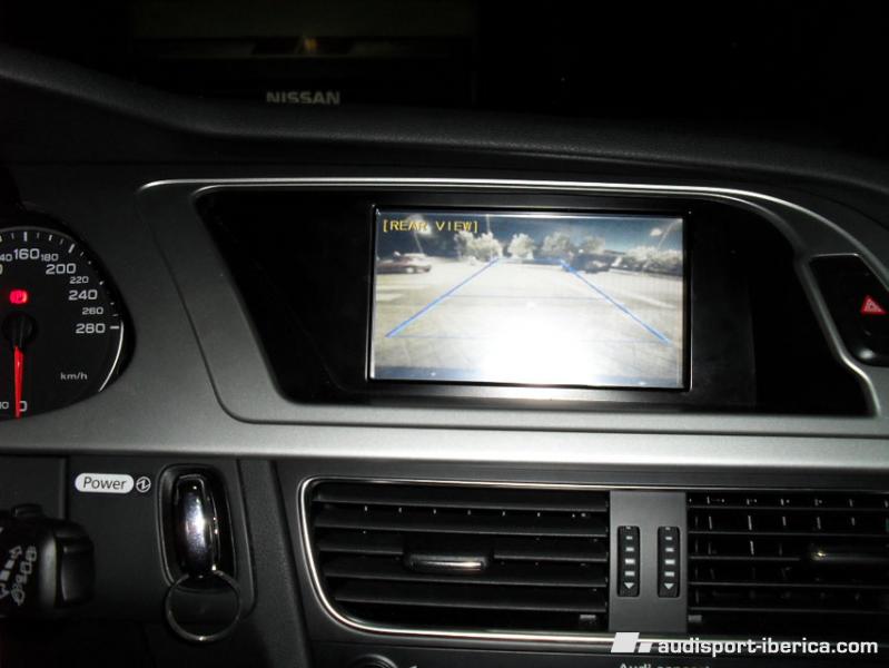

Super-Raton Publicado 17 de Julio del 2010 Denunciar Publicado 17 de Julio del 2010 (editado) Ya esta! Despues de 5 horas con Jose (Rushifuru) esta todo instalado! Lo primero dar las gracias al señor Rushifuru... Que maquina! GRACIAAAAAAAAAASSSS!!!! Y despues por partes: Camara trasera Instalada sin un solo fallo, pasado el cable hasta delante sin problemas y funcionando al 100%. Merito de RF... (Switch 1 arriba...) Interferencia de moviles Conector del altavoz de AUDI rehecho y hemos eliminado el 95% de los ruidos! Merito de RF y de la ferrita de Batallas... Creo que el problema estaba en la conexion que hicimos la primera vez del altavoz central de AUDI... Audio del GPS por los altavoces del coche Suguiendo las indicaciones de E.Miguez (GRACIAS!!) hemos conectado la salida de audio del altavoz tambien a la clema de la Concert. Ahora puedo escuchar el GPS por los altavoces del coche y tambien los videos del CorePlayer que pongo... Exitazo! Gracias a RF y a E.Miguez! Mi clema era azul, no blanca, pero ha salido perfecto... En fin! Hoy todo ha salido perfecto! Por ultimo, dar las gracias a Rushifuru!!!! Gracias amigo! Hemos hecho pocas fotos pero las pondremos por aqui... :ranting2: Saludos! :ranting2: Editado 17 de Julio del 2010 por Super-Raton Responder
Rushifuru Publicado 18 de Julio del 2010 Denunciar Publicado 18 de Julio del 2010 Gracias a ti Alex, Fue todo un placer, Con gente como tu da gusto pasar la tarde. Como todos los de Audisport sean como Super-Raton.... (por los que nos conocimos en Kinepolis es ASI, sin duda) entonces... tenemos a la gente mas sana y dispuesta de españa en el Club ASI. Si, fueron 5 horas pero nos dio tiempo ha hacer un monton de cosas que parece que no pero entretienen: AVISO: He querido explicarme para facilitar el montaje a alguien que tenga el mismo coche y lo quiera hacer ASI que me ha salido un cacho ladrillo que el que lo lea tiene merito. (esque pensaba escribir un manual ) Como dice Super, vamos por partes: Camara trasera: Su coche es un A4 Avant,y para desmontar los guarnecidos del porton para poner el "picaporte/camara" hay que quitar cuatro tornilos; dos estan ocultos tras las tapas laterales de los pilotos del porton (uno a cada lado), y los otros dos tornillos tras el alojamiento del triangulo de emergencia en el porton. Tras quitar los tornillos, el guarnecido sale en dos partes. Primero quitar la luz del porton y desconectarla; luego el guarnecido inferior, tirando poco a poco pero con firmeza para ir sacando las grapas metalicas. Despues el otro guarnecido que es el que rodea el marco del cristal, y se hace igual tirando de el. Hay que quitar un plastico mas que se hace tirando (como no) y es el de la bisagra derecha para luego pasar el cable hacia el lateral derecho del maletero donde esta el hueco con la toma de mechero, el cual, como no, tambien hay que quitarlo. Con eso esta todo el desmontaje si nos olvidamos de que hay que quitar la guantera para acceder al interface para enchufar el cable de la camara. La cerradura se cambia muy facil quitando dos tuercas del 10 y desconectando el clip de los cables y conectandolo a la nueva ceradura/camara (En este caso el conector nos costo un poco meterlo, porque habia restos de pegamento en el interior de la nueva cerradura y hubo que raspar con un destornillador y repasar con un cutter). Despues sujetar el cable de la camara junto con los cables del porton para que no vibren y conducirlo hacia la bisagra derecha y hacer el paso del mismo hacia el hueco derecho del maletero donde cojeremos corriente de la luz de marcha atras. Buscar un "mazo" de 4 cables que se mete hacia abajo por la esquina trasera del hueco del maletero que van hacia el piloto y coji corriente positiva (al verde de la camara) del negro con una rallita blanca y masa del marron (negro gnd de la camara). Luego se conecta A FONDO el jack de la camara con el cable que ira hasta el interface, ql cual, lo pasamos por el hueco del guarnecido lateral derecho del asiento trasero hasta la moldura lateral derecha del paso de la puerta (esto cuesta un poco encontrar el hueco aunque es grande) nos ayudamos de una guia y es importante que esten dos personas porque es mucho mas facil mientras uno pasa la guia por un lado el otro va viendola por el otro lado por donde aparece, porque si no tropieza en cincuenta sitios. Luego ir metiendo (remetiendo) el cable hasta delante por todo el lateral derecho del suelo por los pasos de puertas (esto no hay que desmontarlo jiji) que se hace en un minuto y ya esta, subir el swich 1 (el que esta mas cerca de la esquina del interface), conectar la corriente al interface, poner el contacto (importante) y meter la marcha atras... y deberiamos decir yupiiiii. Ahora falta montar todo otra vez.... o es que creiais que ya estaba terminado.... Interferencias: En cuanto quitamos las clemas tipo instalacion en casa de 220V al altavoz de audi y pusimos un miniconector de dos hilos de un ordenador viejo, se le quito mucho de las interferencias, pero con la ferrita de Batallas mucho mas. Parece que quitamos CASI todas. Super estuve a punto de llamarte ayer cuando ivamos por la M40 solo para ver si te salian las dichosas interferencias o no.... Audio del interface al Aux de la Concert: Basicamente fueron los pasos de Esteban Minguez(muchas gracias, nos ahorraste buscar que cosa era cada cable), porque aunque el conector era Azul los cable estaban en la misma situacion que nos decia el en su post (el conector que nos venia puesto en la radio es el azul que se ve colgando en su foto). Entonces soldamos a los cables de ese conector un cable apantallado y lo llevamos al cable del altavoz del interface donde juntamos la masa con el negro y LOS DOS positivos (stereo) del cable que viene de la soldadura de la concert al rojo del altavoz del interface (mono). ¿Que ocurre con esto? pues que el interface da salida mono y la radio de coche es Stereo (claro) entonces juntamos los dos positivos del aux con un positivo del altavos de interface para que salga el sonido por todos los altvoces del coche; si no, lo haria solo por un lado. Problema (minimo) que si un dia conectamos algo a la clavija aux de la guantera del coche, el sonido nos va a salir por todos los latavoces del coche pero en mono por que hemos juntado los dos canales al hacer la conexion al inrterface. Yo lo voy a poner igual por que a Super y a mi no nos importa esto ya que no creo que conecte nada nunca, pero bueno ahi esta. No se si poniendo unos diodos u otra cosa se podrian juntar los dos canales sin mezclarlos, pero no se como. Super, se te olvida que tambien pusimos la actualizacion al español de JAVIVITF, como fue en un pispas, ni te acordabas Si señor salio todo perfecto, da gusto cuando todo funciona a la primera, como deberia ser... pero a veces esta un tal Murphy por ahi dando la lata. Un abrazo amigo, espero que no tardemos mucho en volver a vernos... P.D. Pongo la UNICA foto que hice como prueba de que la camara funciona, que estabamos tan liados que ni nos paramos ha hacer fotos, lo siento.... Responder
