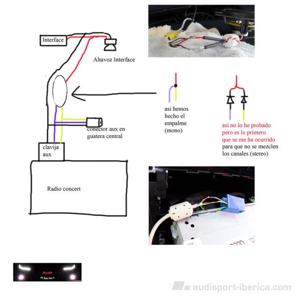

Rushifuru Publicado 18 de Julio del 2010 Denunciar Publicado 18 de Julio del 2010 (editado) Batallas mira si te sirve este cutre-esquema para explicarme como lo hemos hecho Un saludo!! Batallas y Javivi, cuando digais (si tengo un hueco) nos liamos Editado 18 de Julio del 2010 por rushifuru Responder
Batallas Publicado 18 de Julio del 2010 Denunciar Publicado 18 de Julio del 2010 Batallas mira si te sirve este cutre-esquema para explicarme como lo hemos hecho Un saludo!! Batallas y Javivi, cuando digais (si tengo un hueco) nos liamos Esta semana os cuento como se puede hacer, con los diodos no, pero busco otra solucion salu2 Responder
A6Huelva Publicado 18 de Julio del 2010 Denunciar Publicado 18 de Julio del 2010 En cuanto a la conexión aux sigo opinando, y mas yo que tengo b&o, que para aprovechar los altavoces, los que tengan entrada aux es conectarlo con un cable audio rca-jack a la entrada del apoyabrazos que es muy sencillo pasar el cable y además lo conectas cuando quieras y evitas interferencias que yo tuve muchas cuando lo puse en la parte posterior de la concert Responder
Rushifuru Publicado 19 de Julio del 2010 Denunciar Publicado 19 de Julio del 2010 En cuanto a la conexión aux sigo opinando, y mas yo que tengo b&o, que para aprovechar los altavoces, los que tengan entrada aux es conectarlo con un cable audio rca-jack a la entrada del apoyabrazos que es muy sencillo pasar el cable y además lo conectas cuando quieras y evitas interferencias que yo tuve muchas cuando lo puse en la parte posterior de la concert No se como le ira a Super-raton con el tema interferencias, despues de tener el audio "modificado" (espero que bien), pero yo (que nunca las he tenido) conecte el altavoz del interface al aux igual que el suyo y PERFECTO, solo que el sonido que procede del interface va en "mono" claro, pero solamente eso, y todo lo que conectemos al aux. A6Huelva, si tienes razon, si pasamos un cable con jack hasta la clavija de la guantera y todo (es facil como dices) pero se nos quedo un poco corto, y entre eso y que al empalmarlo a la clavija de la concert, quitabamos 70 cm. de cable de recorrido y por lo tanto de posibles interferencias, optamos por soldar. Probamos en mi coche y en el de Super-raton un cable rca-jack conectado a las salidas rca que van en el mismo cable del interface que sale el altavoz del navegador y no da ningun tipo de audio (debe de ser para cuando se tiene dvd o tdt y no es nuestro caso). Para nuestros coches hemos usado un cable de audio de ordenador que va apantallado y con ferritas incluidas. Un consejo, para evitar interferencias en las instalaciones de audio no useis esto para los empalmes que creo que es una fuente "atrapa-interferencias" de la leche; mejor soldar con estaño y macarron termoretractil y usar cables de audio apantallados en vez de cable paralelo. Un saludo !! Responder
