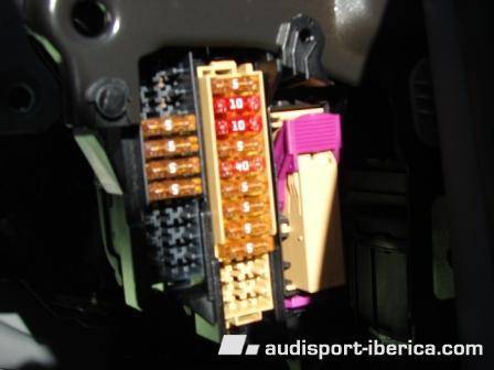

shiosan Publicado 6 de Septiembre del 2010 Denunciar Publicado 6 de Septiembre del 2010 Gracias , guantera desmontada Ahora tengo otra duda, los fusibles que tengo yo colocadao no se parecen a los de la foto que he visto en el foro En teoria deberia colocar uno nuevo de 10 A en la primera fila y usar el ultimo de 10A que esta colocado en la segunda fila, pero yo no tengo en ningun de los dos lados fusibles ¿coloco yo los dos nuevos de 10A? ¿En la primera fila cual va el amarillo BAT y en la segunda el rojo ACC? Otra duda La pantalla táctil que se colocada delante de la otra pantalla directamente, o hay que desmontar la otra pantalla para colocarle la táctil entre medio del marco metalico? Gracias Se me va la luz y no acabo hoy..... Responder
A6Huelva Publicado 6 de Septiembre del 2010 Denunciar Publicado 6 de Septiembre del 2010 Gracias , guantera desmontadaAhora tengo otra duda, los fusibles que tengo yo colocadao no se parecen a los de la foto que he visto en el foro En teoria deberia colocar uno nuevo de 10 A en la primera fila y usar el ultimo de 10A que esta colocado en la segunda fila, pero yo no tengo en ningun de los dos lados fusibles ¿coloco yo los dos nuevos de 10A? ¿En la primera fila cual va el amarillo BAT y en la segunda el rojo ACC? Otra duda La pantalla táctil que se colocada delante de la otra pantalla directamente, o hay que desmontar la otra pantalla para colocarle la táctil entre medio del marco metalico? Gracias Se me va la luz y no acabo hoy..... Yo coloque dos fusibles nuevos, uno en cada fila pero ahora no recuerdo en cual iba el amarillo, lo tendría que mirar pero de todas formas en la tapa de fusibles mira a ver que fila (según tus extras) son los que se desconectan con el contacto y ahí va el acc. La pantalla la puedes montar donde quieras pero dicen que da menos reflejo por debajo del marco metálico. Yo la tengo ahí. Ya sabes que también soy de Huelva así que si necesitas algo dimelo. Un saludo Responder
