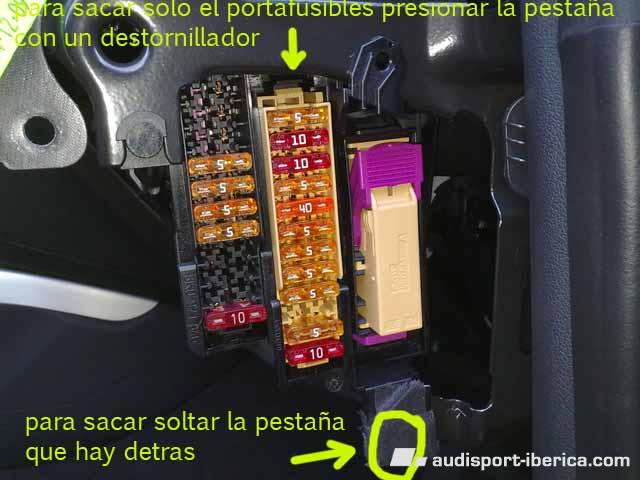

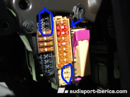

Rushifuru Publicado 6 de Septiembre del 2010 Denunciar Publicado 6 de Septiembre del 2010 (editado) Gracias , guantera desmontadaAhora tengo otra duda, los fusibles que tengo yo colocadao no se parecen a los de la foto que he visto en el foro En teoria deberia colocar uno nuevo de 10 A en la primera fila y usar el ultimo de 10A que esta colocado en la segunda fila, pero yo no tengo en ningun de los dos lados fusibles ¿coloco yo los dos nuevos de 10A? ¿En la primera fila cual va el amarillo BAT y en la segunda el rojo ACC? Otra duda La pantalla táctil que se colocada delante de la otra pantalla directamente, o hay que desmontar la otra pantalla para colocarle la táctil entre medio del marco metalico? Gracias Se me va la luz y no acabo hoy..... Veamos veamos En cuanto a la pantalla tactil te recomiendo que la instales por debajo del marquito metalico desatornillando este, metiendo la tactil, y volviendolo a atornillar sin apretar mucho, solo lo justo para tensar el conjunto, ya que al meter la tactil queda el conjunto mas "gordo" y si apretamos los tornillos mucho casi seguro que rajamos la pantalla. Otra cosa, maneja el cablecito plano de la tactil con mucho cuidado al conectarlo que es fragil y te puedes quedar con el en la mano. En cuanto a los fusibles te cuento como lo suelo hacer y creo que es la manera mas "limpia" de instalacion pero mas laboriosa: ASI lo tengo yo, el de 10 Amp de abajo del todo del portafusibles amarillo es el que corresponderia al cable amarillo BAT, y el de 10 Amp de abajo del todo del portafusibles negro es el del cable rojo ACC. Los dos fusibles son solo para el interface, antes de la instalacion no habia ningun fusible en ese lugar. Editado 6 de Septiembre del 2010 por rushifuru Responder

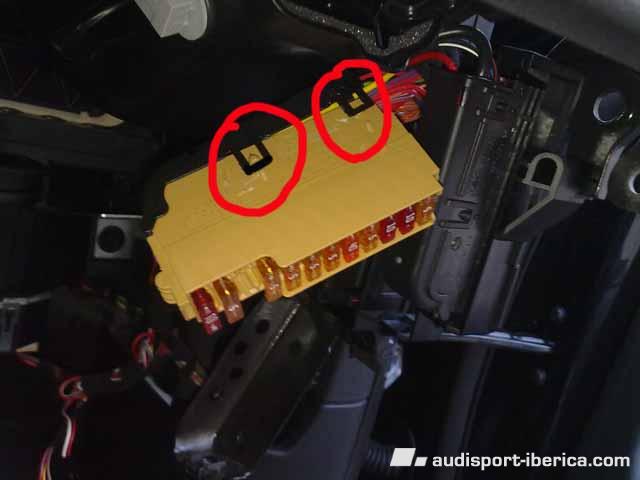

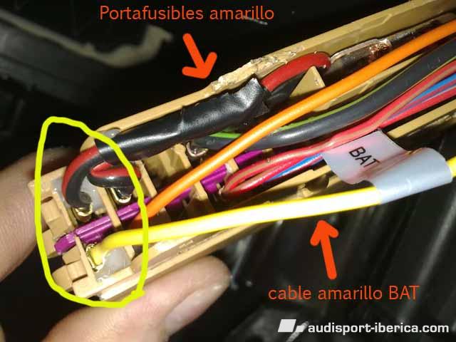

Rushifuru Publicado 6 de Septiembre del 2010 Denunciar Publicado 6 de Septiembre del 2010 En la foto del post anterior marco conde hay que "pulsar" para soltar el cajetin de los portafusibles negro y amarillo (por detras en la parte de abajo) o la pestaña donde dar para soltar el portafusibles amarillo. Una vez fuera el portafusibles amarillo hay que soltar las pestañas que marco en rojo y las del otro lado que no se ven para acceder a los cables (CUIDADITO CON LOS CORTOCIRCUITOS QUE HAY CORRIENTE) Solde un cable (el de color rojo/negro) a la chapita que tiene 12 V del portafusibles y en la otra punta solde un terminal faston hembra que "achate" un poco para que entrara en el hueco del portafusibles, y al cable BAT le solde otro terminal faston hembra. Y luego tras meter un fusible por el sitio correspondiente lo selle por detras con pegamento termofusible (silicona caliente) para que no se salgan los terminales una vez montado todo al cambiar el fusible si hiciera falta. Con el cable rojo ACC y el portafusibles negro hice exactamente lo mismo Espero haberte echado un "cable" Un saludo y paciencia que yo tarde 6 dias en montar todo (a ratos) Responder

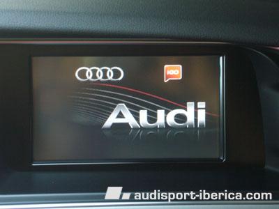

shiosan Publicado 7 de Septiembre del 2010 Denunciar Publicado 7 de Septiembre del 2010 Es mas facil hablar con ZP que con JaviviTF, con eso lo digo todo, me tiene contento A mi el Igo de Javivi me va muy mal he vuelto al que me paso Cendri, el problema es que va muy lento y se queda pillado salu2 desde Benidorm Sobre el igo8 si va muy lento recomiendo quitarlo y meter de nuevo a la SD y problema resuelto. Batallas, prueba lo que dice Javivi, porque a mi me va perfecto. Solamente lo copie a la SD y a correr. Javivi, Las modificaciones que le has hecho al iGO para adaptarlo a nuestro interface te han quedado DE LUJO... La pantalla de inicio aparte de que ya no "canta" por exceso de luminosidad como la del original, le queda mucho mejor al coche. El skin tiene informacion de hora actual, de llegada, tiempo hasta el giro proximo, etc, etc.. me gusta... La iluminacion nocturna del skin es perfecta ya no "deslumbra" al conducir de noche... Los avisos de radares, circulacion peligrosa, controles de alcoholemia, por fin van perfectos avisando de cada cosa con lo que realmente es. y se acabaron los pitidos de aviso, menos mal... que suplicio... Pongo una foto de la pantalla de inicio de JaviviTF y esta es la pantalla de mi interface a la que le añadi al skin de la nflash mi firma y una imagen del coche, el logo de audi etc, un poco recargada pero cuando me canso quito la imagen del coche o el Sline, etc. ASI cambio... Un saludo!! ¿donde podemos descargarnos esta version? Responder

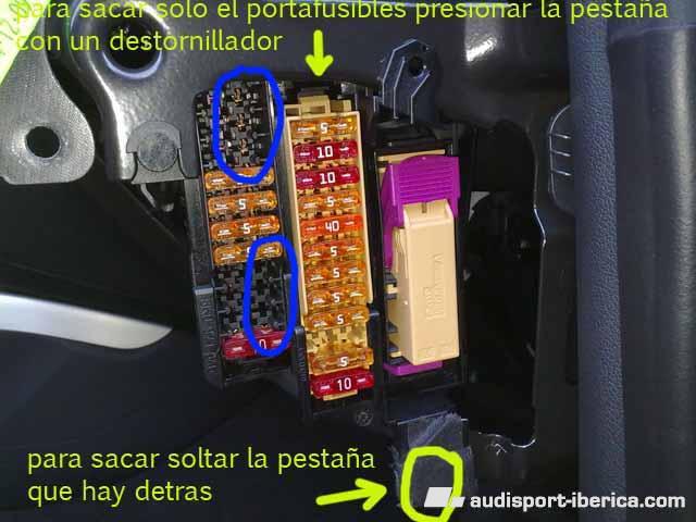

Rushifuru Publicado 7 de Septiembre del 2010 Denunciar Publicado 7 de Septiembre del 2010 Muchas gracias por la ayuda , pero, creo que lo voy a hacer de la forma tradicional del Aleman, para no liarla más, aunque lo que tu has hecho es una obra de arte.Si lo hago de la forma del aleman, colocare el cable amarillo en el portafusible amarillo con un fusible, soldaldolo al lado izquierdo del fusible ¿no? Y con el otro calbel igual ¿siempre en la lado izquierdo verdad? Gracias Fijate en los circulos azules del conector negro (esto va para el cable rojo ACC). En el de abajo no hay ningun conector metalico y en el de arriba se ve que estan los conectores metalicos que hacen contacto con el fusible pero solo el lado derecho... pues bien, si metes un fusible en cualquiera de esos de arriba y le pones el cable rojo a la izquierda del fusible al "estilo aleman" podria valer, aunque tendria que comprobar si esos conectores del circulo de arriba tienen corriente cuando se da la llave de contacto. si es ASI vale. En cuanto al cable amarillo en el portafusibles amarillo seria igual si tenemos algun conector metalico "de sobra" en el lado derecho del portafusibles amarillo pero en la siguiente foto (es la de tu portafusibles) se ve que no hay ninguno ( En el negro se ve que si). Entonces lo que haria seria quitar uno de los dos fusibles de 10 amp que señalo y ponerlo de 15 amp y sacar la toma por el lado izquierdo del fusible al "estilo aleman" :crying_anim: De esta manera tendrias el cable amarillo BAT a traves de un fusible "compartido" con otro accesorio del coche) por eso ponemos 5 amperios mas en el fusible) y el cable rojo ACC con su fusible independiente de 10 amp. Espero me entendais no se si me explico bien Un saludo!! Responder
Rushifuru Publicado 7 de Septiembre del 2010 Denunciar Publicado 7 de Septiembre del 2010 ¿donde podemos descargarnos esta version? Eso, a mi también me gustaría saber donde puedo descargarme esa versión del Igo mejorada, gracias! De momento lo tenemos en pruebas y parece que va bien muy bien. El iGO es cosa de JaviviTF que es el genio en estas cosas :crying_anim: . lo alojó en un servidor pero solo deja 10 descargas, en un futuro seguro que nos dice el nuevo enlace. La pantalla del interface con el logo Sline, logo Audi, imagen del coche etc. es cosa mia. Se hace modificando las imagenes del skin de la carpeta nflash del interface con el photoshop o similar. Un saludo!! Responder
