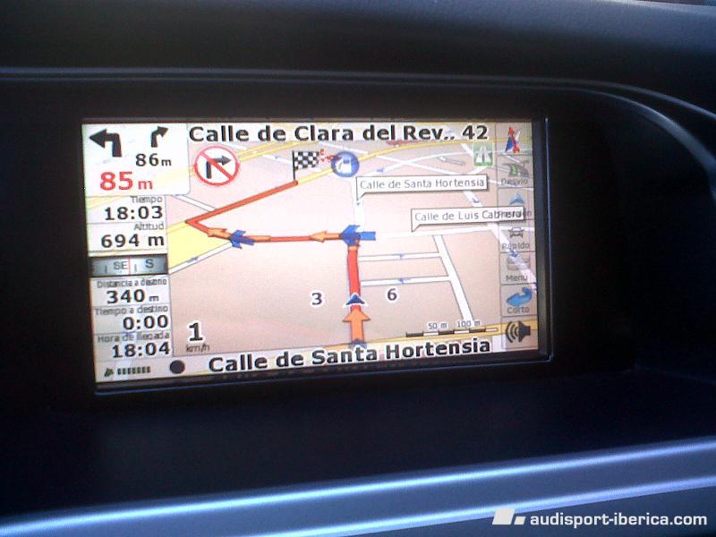

Super-Raton Publicado 8 de Septiembre del 2010 Denunciar Publicado 8 de Septiembre del 2010 Hasta donde yo sé los precios no han cambiado... Dejo una foto de mi Igo8 con ruta en curso para que veais como lo llevo yo... Saludos! Responder
